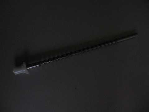

-> Peťa Klíč: záleží jak kdy někdy se hlava nastavuje pomocí krokovýho motoru protože se tím dá přesně určit poloha například 5,25 palcová disketová mechanika .. hlavu nastavoval obří krokovej motor
ale tyhle levný čínský cdromky maj šroubovici stejnosměrnej motorek a na pastorku kruh s dírkama a skrz ně optozávoru ke snímání polohy ta šroubovice je tam kvůli aretaci aby se naprosto vymezili vůle aby nemohla celá hlava cestovat tam a zpět kdyby to bylo např pomocí pásku nebo tak

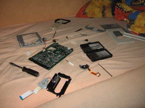

-> Pavel P.: tak ja som dal potom dole ten debilny plast
a dal som tu mechaniku do kompu v takom stave ako je na prvej foto...no a dal dnu CD a asi 3x ho roztocilo na chvilicku, ta srandicka s laserom sla asi 3x hore-dole, a potom sa prestalo tocit, a ked som tukol vo Windowse na cdmechaniku tak to pisalo zariadenie nieje pripravene, ale pritom bola prihlasena v biose a vsetko
tak neviem co stym, ale uz stym aj tak nic nenarobim, teraz caka na posledne spopolnenie v miestnej spalovni

a napokon najkrajsia vec celej mechaniky

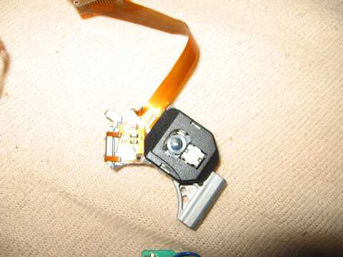

a este raz ten laser

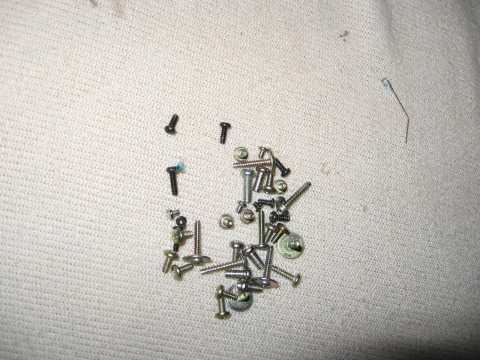

40 srobikov

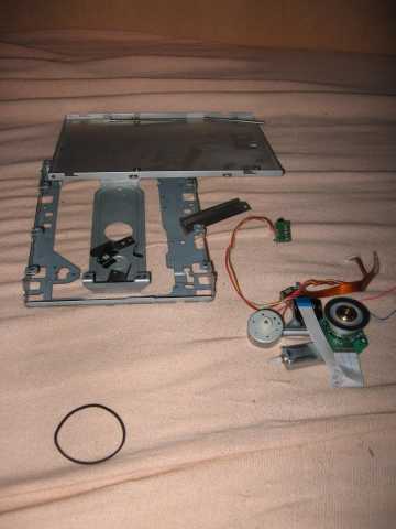

kovy

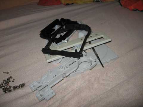

umelina

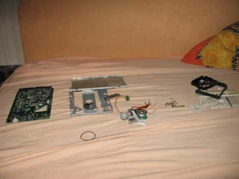

Po celej posteli som to mal

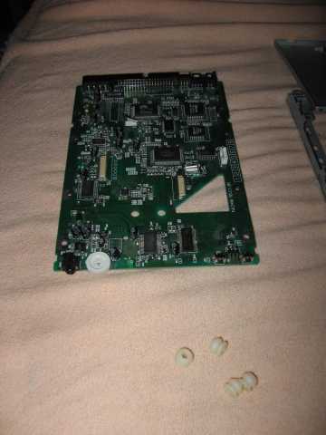

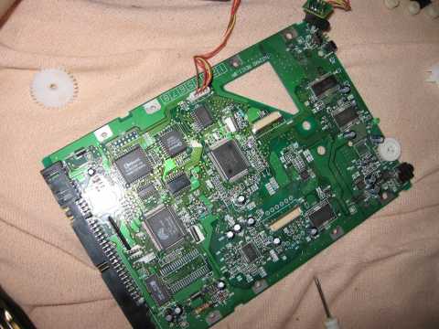

zakladovka v CD

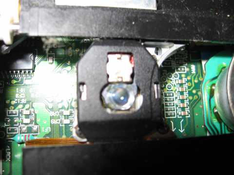

laser
