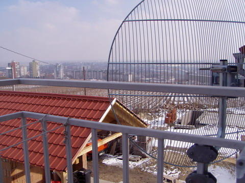

Mishoooo
-> minno: no nic... skusim este providera... a ked bude u nich vsetko ok (to aj predpokladam) tak mi ine ako premiestnenie nepomoze... ze? Hardvare je v poriadku takze zostava uz len strecha... uzemnenie by jej asi nepomohlo... ci aj to ma daky vpliv?

-> Mishoooo: mišiak ak ti to začalo ísť zle práve po doplechovaní strechy, máš jasnú príčinu. Možno to je ale len zhoda náhod, pretože podľa tej fotky by tá strecha nemala mať na to vôbec negatívny vplyv (podľa mňa).
Skús to pingnúť, ak si to skúšal pingovať aj pred tým, budeš vedieť konkrétne porovnať ako ti to šlo pred tým a ako teraz. Ak máš pri prenose stratu, jediné čo môžeš skúsiť zrobiť je premiestniť anténu, resp. najskôr kontaktovať providera, môže to byť aj jeho chyba. A koax od antény a konektory sú v poriadku? Nezatiekol ti spoj koncoviek pri anténe?

Mishoooo
-> Jocko: dnes som to skusal... ale bez uspechu... dokonca ma prakvapilo to ze pri natacani sa rychlost skoro vobec nemenila.. trosku poklesla v tych extremnych natoceniach ale to som uz bol uplne mimo ... a to ma byt presna smerova... tomu nechapem

Jocko
jednoznacne to vplyv ma, skus mierne natacat antenu vo vertikalnom smere po malych krokoch, mohlo by to pomoct aj za cenu toho, ze by si ziaril tak trosku do nebies.
problem je pravdepodobne v tom, ze tam vznikaju odrazy od tej strechy a signal sa sam rusi.

ako uz som pocul od providera problem s medenou strechou ale neviem ci aj tato plechova moze mat na to taky vliv

-> Mishoooo: To se mi nezdá. To spíš to tam někdo začal hodně hulit a zarušil to tam všechno

pre lepsiu predstavivost

Mishoooo
Mozno si este pamatate ako som riesil nedavno jedno tema s wifi... teraz nastal dalsi problem... vsetko krasne fungovalo az kym sme pred par dnami nedokoncili strechu na garazi... antena je nasmerovana na zaciatok strechy a strecha je cca 4-5 m vzdialena od anteny a jej vrch je cca 1,5-2 m pod urovnou anteny... je to plechova strecha
Otazka znie je mozne ze ta strecha tak narusila signal ze dosahujem tretinovu rychlost pripojenia ako pred nou? a ak hej ake su moznosti (ak su) napravy... s tym ze premiestnenie anteny je ta posledna moznost
