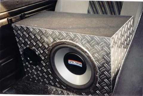

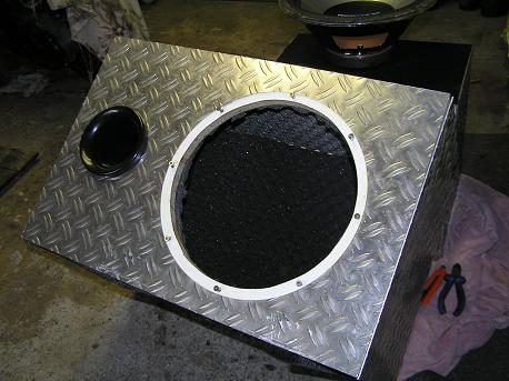

Hmmm,tak to ti asi bude ta moje bedna k ničemu,páč nevim kam by jsi tam ty nátrubky nacpal....Jinak je z DTD,má zalepený spáry a je vytlumená molitanem k tomu určenýmu.Je to plech a né žádná imitace,nebo tak něco.

Z čeho je ta bedna udělaná? Je vytlumená? Jakej průměr má ten nátrubek,aby mi tam pásli ten nátrubek co mám ja. Napiš prosím i rozměry.Ten slzičkovej plech je nálepka nebo opravdu plech? A samozřejmě kolik by si tak za ní chtěl.
