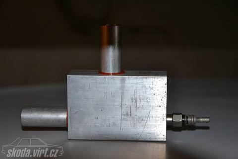

-> U-Geen: no ale todle se da taky pripojit na 230V.. s tim se pocita..

-> Kabal: neni lepsi pouzit nejake klasicke topne teleso na 230V? akorat to neresi starty mimo domov no

jejda byla nejaka tma v garazi nj 370A a 90Ah!! porad to nemeni nic na tom ze to altik bude stihat dobijet kdyz tam bude druha baterka.. jinak jsem se vcera v praci nudil a vzniklo todle telisko na testovani..

-> Kabal: 370Ah
01:00:56
10.02.2012
10.02.2012
-> Kabal: A baterka s kapacitou 370Ah je běžně v os. autě k mání? A pokud by náhodou byla a bylo ji kam dát, pak je otázkou, co by ji během jízdy dokázalo dobít.
Jestli pochybuješ, klidně si to přepočítej - měrná tepelná kapacita vody je 4,18kJ/kg*K.
Vypadá to, že kvalita výuky na elektro průmkách bohužel kopíruje trendy ostatních typů škol :)
00:56:40
10.02.2012
10.02.2012
-> Kabal: to chces akoze vozit so sebou 100kg bateriu ano? A nabijat ju budes ako? No, fakt ta asi na tej skole moc nenaucili...
23:43:27
09.02.2012
09.02.2012
Kabal
-> darklord: pan je vtipnej.. ale ono 45A za hodinu z autobaterky ktera ma 370Ah zase tolik neni.. ale nevim no treba mne to na elektro prumce ucily spatne kdyz si to nedokazu spocitat.. grrr treba bojler nebo varna konvice je asi podle tebe taky perpetum mobile vid
ohrejvat vodu pomoci eletriky kdo to kdy videl

-> King: on ma ale perpetum mobile.
-> Kabal: az to budes mat tak si to daj patentovat, ma to kurevsky vykon, hovno odber, s tym mozes vykurovat dom celu zimu na dve autobaterky.

-> King: no ono s tim odberem by to nemelo bejt tak strasny, mel by po jisty dobe (zahrati) klesnout.. ani nevim jak jsi to pocital, kdyz jsem vcera zhavicku zkousel tak to pul litru vody ohralo tak za minutu o 30°

-> Kabal: Ma to ovsem malej hacek - baterku, ktera by to celou tu dobu dokazala ukrmit ;-)

-> King: no berou 15A dnes jsem jednu meril, jsou tam 3 coz kdyz prepocitam je 6,75°C za minutu na litr a to je 40°C za hodinu na 10 litru.. coz je parada..

Podle zkušeností lidí ty žhavky ve vodě neudělaj skoro nic.

-> Kabal: Jenom trocha fyziky - pri odberu 10 A z druhy baterky by se litr vody ohral za 40s....o jeden stupen Celsia.
