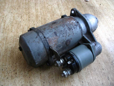

Nicmene dekuju vam vsem,uz mam jasno

*1 smer otaceni ti ted nepovim:) ma jeden konektor

-> DOOlittle 05.01.06 16:04:39: somarina. od roku 88-89 vsetky skodovky 120-136, favority...

-> THOMMY: Podle těch děr na břemenovým víku,nenji to náááhodou na Š 1203 ??? Má elmag 2 nebo 1 konektor? Směr otáčení???

-> Elvis: No,tak ty sou vyrazeny na tom velkym valci,ale na ty fotce to neuvidis

THOMMY:Jo hodnoty

-> Elvis: myslis ty hodnoty?

A kde je to číslo?

-> THOMMY: to je ten silnejsi 08Kw zo 130ky a vyssie

-> Majkl: No,jasne,pisou tam-12V , 08 kW

-> THOMMY: zalezi na sile! takhle vypadaji startery sbad vsechny 100-favorit

Cau vsichni,prosim vas o radu-z jakyho typu je tento starter? Potrebuju se ujistit
