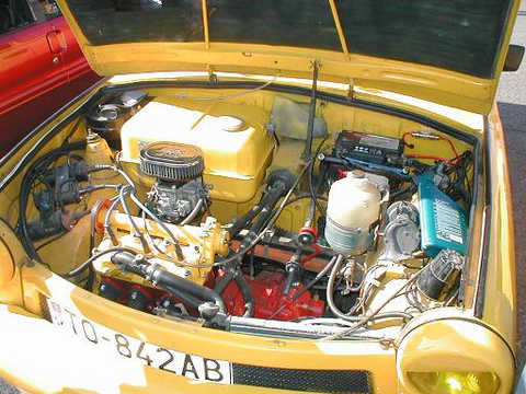

Simi
jestlipak ten motor nekdo poznate :-))
09:10:12
01.11.2005
01.11.2005
Simi
heh a pro ty, co si mysli, ze ma trabant pod kapotou malo mista :-))
09:09:06
01.11.2005
01.11.2005
Simi
-> Crack: tady je treba taky par fotek s wartasackym motorem: www.unicates.de/komplettu

Simi
-> Bagrr: motor z wartasa do trabanta jde vcelku v pohode. Vsechno jde kdyz se chce, dokonce jsem videl v trabantu i 1.9tdi nebo 1.6gti z golfa... viz: www.unicates.de/

-> kirri: Vole páč u trábuka je ještě nalevo větrák a ten je pomalu větší jak cele motor, a vyndat karburaci u trábuka je taky docela mazec, páč je mezi motorem a dolní přední příčkou.... A je k ní přístup jak k penězům....

kirri
-> Bagrr: napresovanej ty jo tam je mista

Bagrr
-> Crack: No vono hlavně waran má sice výkon, ale je celolitěnej a je větší, takže nevim nevim, jak to tam napasovat, když trabuk je tam už teď hodně napresovanej... No hlavně waran má chladič za motorem, takže jinak by asi nešel umístit....

Bagrr
-> Crack: Vzhledem k tomu, že waran má motor podélně a trábuk příčně tak nevim, jestli by to bylo realizovatelný..

Crack
Nemáte náhodou někdo náký dokumenty,fotky atd?Nemůžu ničehoš nic nikde dohledat a docela bych to potřeboval,tak kdyby něco tak pošlete,dík
