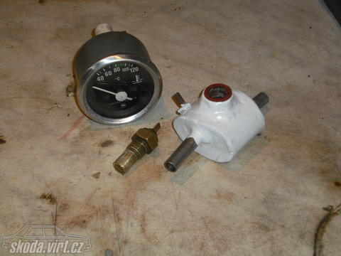

Bohyn
Tady už výroba teploměru paliva. Maximální možná teplota paliva je 60°C při běžné pracovní teplotě motoru.
PS: když sežene olej zadarmo je to hodně velká výhra jinak 12-15kč je normál, ale vesměs to málokdo nechává, musejí něco legálně odepisovat a pak jim firmy dávají výměnou nový olej

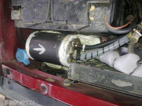

Bohyn
A celek již zapojen na oběh vody i paliva.

Bohyn
Tady spirála uvnitř trubky, do meziprostoru jsem jeste dal pár kamenů. Je to z důvodu aby se voda uvnitř pěkně roztříštila a předala tak teplo jak nejvíc může.Druhá věc je, že to udrží dlouho teplo. Mám vyzkoušeno, že ještě po 5ti hodinách po jízdě je válec vlažný oproti studené hlavě motoru.

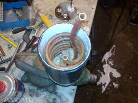

Bohyn
Už několik tisíc km jezdím na použitý frťák s naftou 1:1.Abych nemusel přidávat tolik nafty kvůli čerpadlu řešil jsem ohřev paliva.
Nejdřív mě napadlo omotat trubičku kolem výfuku, ale tam by efekt nebyl moc veliký.
Nakonec jsem si v podstatě z nepotřebných věcí vyrobil vodní výměník, následoval i teploměr abych zjistitl jaké teploty po ohřevu dosahuji.
Tady na fotce výroba výměníku, kus 110tky trubky, CU trubičku z chlazení z pípy stočená přes kloub fáčkové poloosy.
