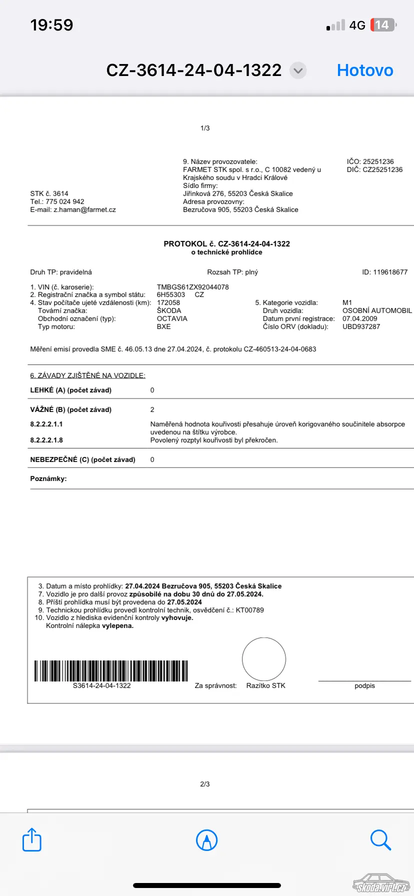

Projel jsem si auto pres cebii. Zarazilo me, ze kdyz bylo auto v Belgii tak tam je jen jeden zaznam, jen kdyz se auto koupilo. Potom az kdyz se dovezlo auto do Čr. Dale jsem myslel ze tam bude serviska atd. Jsou tam jen protokoly z stk … a 2 zaznamy o poskozeni, prvni v 8500km (cena uvedena 100-1000 euro, ale zadne fotky a hlavne co bylo poskozeno) pote uz v cr zadni celo, leva zadni a prava strana 10-12tisic oprava … pote jsem nasel ze auto neproslo emisema v roce 2024 viz prilozene fotky. Myslel jsem, ze z te cebie tam vyleze vsechno a ne jen tohle a to za to chtej cca 600kc
