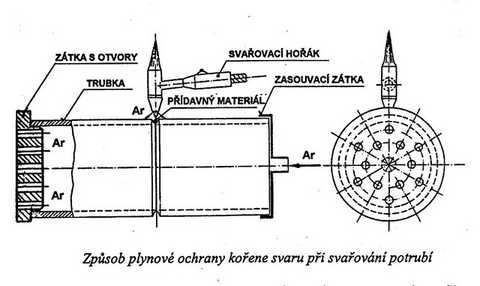

A vypadá to nějak takhle.
00:07:27
29.07.2005
29.07.2005
Tím pouštěním plynu do té trubky se právě provádí ta ochrana kořene.
