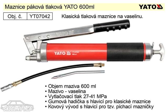

Zdenek136
Tak mam slíbenou od kámoše za děkuju tuhle. Akorát neni na kartuše, ale nějak bych tam snad z kartuše něco vymačkal ne?
