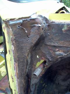

-> honzam: Na fotke sa to nezdalo. U mna boli na vonkajsej strane vylamane (myslim okolie diery v ktorej drzi silentblok) aj bez skrutkovaca, uz to drzalo len na vnutornej a silentbloky boli tym padom nakrvio. :)

-> PeterP136: Vždyt ty držáky jsou shnilý. Uplně se to vylomilo když jsem za to vzal šroubovákem

-> honzam: Ja som mal na mysli relativne dobry stav drziakov ramien. U man vdaka inej naprave boli uplne rozlamane.

Vidno, ze to bola 120. Moja 136, bola hrdzava podstane menej, ale zato uchyteniu zadnych ramien, by opadal zvysok farby, keby uvidelo uchytenie na mojej :). Takisto som videl rapidu, v kotrom pozdlzne ramena drzali len v polmesiaciku co z uchytenia ostal.

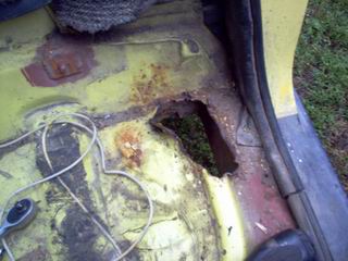

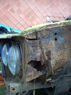

Jinak ta díra je vidět úplně na té první fotce. To je ona ale z vrchu.

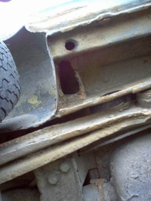

-> kuko: Jo Jo. Uchycení zadního ramena + díra vedle nádrže.

-> honzam: to bude asi zadna naprava, nie?

I když to rameno tam fakt moc nedrželo...

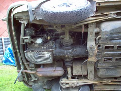

Jinak dneska se to bude otáčet ještě na bok. Tak ti ten spodek nafotím... I já se budu asi divit. Ta díra na první fotce je fakt kvalitní...

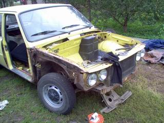

Stav náprav ti řeknu. Jsou úplně v prdeli. Vepředu úzkej šnek kterej má vůle asi půl otáčky dole a půl otáčky doprava
a s tím jsem jezdil. Právě že už jsem si koupil Mkový nápravy s hřebenem a chtěl jsem to přehodit. Ale už je rozhodnuto. Půjde to do šrotu a pokusím se koupit jinou kastli třeba i bez motoru. Říkal jsem si že by se z toho dalo přes smrtí(rozřezáním) udělat kabrio
Nemáte někdo nejakej nápad? Nedělali jste někdo kabrio?

vyfot napravy, zaujima ma ich stav v porovnani s plechmi karoserie

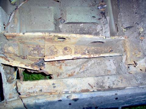

-> honzam: Ale je fakt, ze zdravej sedan sezenes za cenu plechariny, co bys na tohle spotreboval...

-> honzam: Mam rapida v jeste krapinek horsim stavu - po jedny predni podlaze jsem dneska udelal levou polovinu podlahy kufru. O vikendu zkusim zmaknout podbeh. Hlavu vzhuru

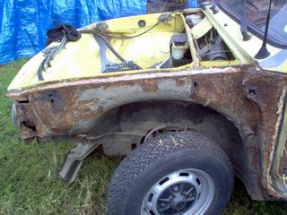

Chtěl jsem vyvařit škodovku a vyměnit nápravy. Ale když to vidím :-// To se nevyplatí. Nebo jste někdo nechával vyvařovat pořádnou shnilotinu?
