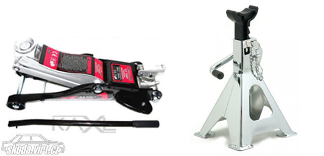

Zvedat takovým heverem práh bez podložení je celkem prasárna - bez podložky zvedám pouze, pokud zvedám za ramena náprav (vždy pod držákem tlumiče - ten do vybrání heveru hezky zapadne a nehrozí sesuntí
Jinak když zvedám za hranu (práh, kraj příčky motoru), nebo v ploše (nápravnice, přední rameno) vždy používám dřevěnou, nebo gumovou podložku.
A dokonce i u nůžkových zvedáků (např Fa-Fe a novější), které mají žlábek pro práh, tento vypodložím tenkou gumou (cca 2mm) nebo filcem.

-> minno 11.12.14 08:55:05: vzhledem k tomu, že nápravnice je z 1-1,5 plechu a zvedáš ji v místě, kde není v okruhu 20 cm okolo žádná výztuhu a zvedám 390kg bez dřeva, tak se prohne i naprosto zdravá nápravnice. A příčka, tam zvedám přes 650 kilo a vzhledem k umístění se spodní strana prostě mírně vyboulý dovnitř. Nicméně teď už zvedám za ližinu v místě diferáku a no problem

Předek v pohodě přes nápravnici, těžší zadek zvedám postupně za podélná ramena (pod tlumičem) a kozy (špalky) dávám pod příčku motoru v místech jejího uchycení do kastle.
Záleží, co na autě chci dělat - kdyby mi špalky vadily, tak je možno podpírat na více místech.
Pokud se válim pod autem, raději dávám alespoň na zadek dvojí jištění (kozy pod příčkou a ještě špalky pod ramenama, nebo prahama. Vepředu stačí špalky na krajích nápravnice, nebo pod svisláky, případně prahy, pokud by mi vadily na nápravě.
A co se stability týče, vždy je lepší mít auto podepřené na tuho, tedy ne za odpružené části.

-> Antony - zrušená registrace 11.12.14 08:34:03: Tak to už musí byť ale nápravnica a priečka prevodovky na prach. Niekoľkokrát som dvíhal za nápravnicu napriamo heverom bez drevenej podložky a nikdy sa nič nepoškodilo. Priečka prevodovky detto, je to veľmi silný matroš.

-> Zdenek136: vpředu za nápravnici, ale přes dřevěnou desku. Samotnej hever ma malou styčnou plochu a prohneš - zdeformuješ spodní stranu nápravnice. Vzadu za příčku motoru, příčku převodovky se mi povedlo taky zdeformovat. Jinak nikdy nedávám "kov na kov" vždy přes dřevo. Kola povolit na zemi, až pak zvedat
Trochu se stydim jak tak blbej dotaz, ale přece. Jak zvedáte auto, když ho chcete mít na kozach bez kol. Nechci, aby si Rapid na mě ustlal nebo během zvedání sklouznul a prorazil jsem prahy, něco ohnul atd. Jak bych to dělal já. Zvednu předek za nápravnici. Strčim tam kozy, pak zvednu zadek za příčku převodovky a dam tam kozy. Zkusim do auta drcnout a až potom sundavam kola. Teoreticky dobře nebo špatně? Vybavení:
