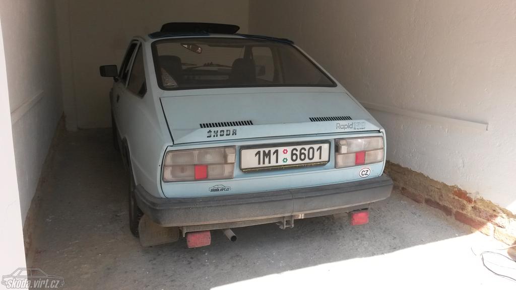

07:08:17
09.05.2014
09.05.2014
CHIP
A už je tam ..

CHIP
Chlapi .. já zabojuju .. a bude to s tou vlhkostí lepší .. odvlhčovač si tam nechám.
Už zítra tam bude parkovat rapídek.

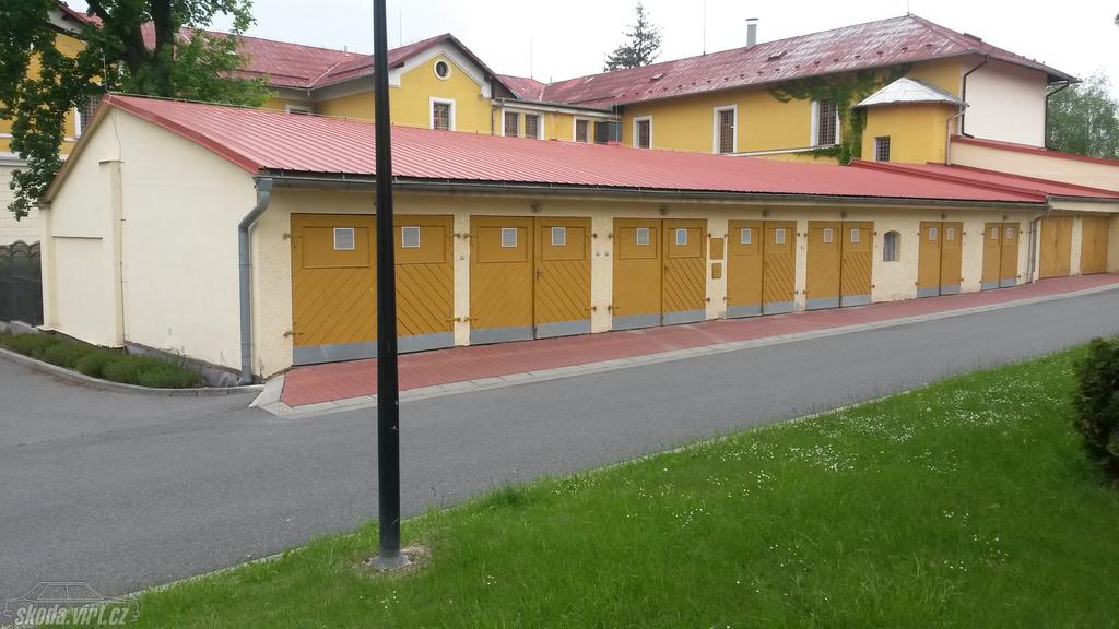

14:26:12
07.05.2014
07.05.2014
-> CHIP: Zvenka to teda jako ideální pěstírna žampiónů fakt nevypadá..
14:04:52
07.05.2014
07.05.2014
dragon_cb_cz
-> CHIP: Prej hrůzu, takovej palác
13:24:26
07.05.2014
07.05.2014
CHIP
Tak aby jste viděli co že jsem si to pronajal za hrůzu .. tak zde drobná fotečka ..
Jsou to čtvrté dveře zleva.
