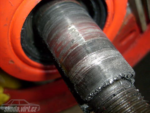

-> dragon_cb_cz: Nevím, jestli jde klínek nasunout až jako poslední díl. Myslím, že ne. Takže nasadit klínek do drážky v poloose tak, aby po nasazení bubnu čuměl ven k závitu. Samozřejmě nesmí koukat tolik, aby bránil dosednutí bubnu na kužel. Stačí koukat 2 mm. Pak nasadit podložku a matku a celý to zatáhnout. Klínek zajede jen tolik, kolik je nezbytně nutný a všechno sedí přesně. Samozřejmě je dobrý nejdřív bez klínku zjistit, jak to celý sedí a nejlíp do sebe zabrousit pastou na ventily.

-> stepan: To zase motáš 2 věci dohromady. Kdyby praskla poloosa za bubnem tak kolo letí pryč. Ale když se zakládá klínek do drážky a dá se moc daleko, tak zabrání bubnu dosednout dokonale na kužel a moment pak přenáší klínek a nikoliv buben. Navíc mezera nezpůsobí výrazně větší namáhaní. To spíš ložisko dostává na frak díky axiálním ranám. Takový 3cm podložka pod kolem je pro poloosu daleko horší. Já jezdil kyvku leta s vůlí za bubnem a nikdy nic neprasklo. Ani v Mostě.
Škoda, že nemám auto s kyvkou. Jsem 100% přesvědčen, že to musí jezdit i bez klínku. Kužel je to, co se sevře a přenáší veškeré síly.

Jestli je to klínek, tak jen díky špatný montáži. Klínek nikdy nesmí nést zatížení, to nese kužel. Ale spíš prasklá poloosa u difu a ještě spíš ta uražená hruška.

řešil, vyjel čep z diferáku a urazil hrušku. Taky dvě rány, po první to ještě jelo, po druhý už ne. Příznaky stejný, na rychlost se točil tachometr, ale nejelo to

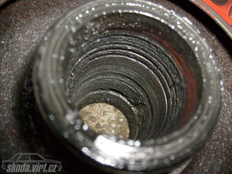

poloos na kyvke má z bubnom držať a vzájomne fungovať vďaka klinku ? no potom sa nečudujem prečo padajú kolesá

-> WingArrow: Vyžvejkanej klínek jsem řešil asi před 4mi roky, normalně shodiš zadní kolo, vyšroubuješ centralni matici. Buben by měl jít dolu poměrně snadno bez pomoci stahovaku (aspon me to tak šlo) Budes potrebovat novy klinek a buben. Dražku v poloose to v mem pripade nastesti neznicilo. No az ty nove veci budes mit, tak to normalně slozis obracenym postupem.

-> WingArrow: když prdne klínek kolo ti neupadne

-> WingArrow: utrženej klínek v bubnu na poloose
