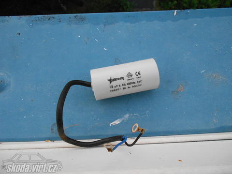

Motoru se snad nic nestalo, jestli je tam vlhko, vyhodí chránič (pokud tam nějaký je), pokud tam je přímo voda, vylétne jistič. Kondíky odcházejí často i u půl roku starých instalací (ve firmě je to nejčastější příčina poruchy čerpadel), čím vlhčí prostředí, tím hůř. Většinou kondenzátor vybouchne (roztaví se plast a vytečou střeva). Kondíky k čerpadlům jsou většinou okolo 4-5 mikrofarad, ten Tvůj je jak koukám 12 uF.
Pokud byla voda i v motoru čerpadla, tak rozebrat, vysušit a vyměnit ložiska (i když se mohou zdát ok, tak velmi rychle odejdou. Pokud při rozebírání uvidíš někde opálené vinutí, tak je asi motor KO...

-> David29: Jinak, pokud odejde ten kond, tak se motor samostatně nerozběhne a jen vrčí a pokud se motor nerozběhne a vrčí, tak se spálí. Tyhle kondy mají určitou dobu použitelnosti. Prostě třeba po 5 letech chtějí vyměnit. Záleží zase jak je ten motor často v rozběhu.

tuten kond je investice do 50,-, ale jemu by voda neměla vadit, protože je hermeticky uzavřenej kvůli oleji uvnitř

-> David29: To ti nikdo nerekne... Koupit a zkusit no. Je to par Kc.

-> David29: rozebrat nechat vyschnut a modlit sa ze to vydrzal

A ted odpověd na druhou otázku. Má to smysl, co samotnej el. motor? Jasně, rozebrat a očisit...
Problémem je, ze to nevěděl a zkoušel zapnout - tzn. ještě nez odešel rozběhovej kondík, tak jestli vlivem vody se nemohlo spálit treba vinutí..

-> David29: ako pise -> Matthes, záškodník z TechWebu: je to rozbehovy kondenzator www.google.sk/search?hl=s
k&... a tn sa zohnat da

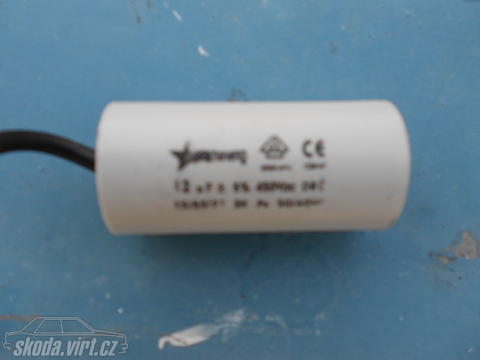

Rekl bych, ze rozbehovej kondik. Zajdi do GME a kup jinej.
Zkus to vyfotit, at je tam neco videt a ne stylem Jarda/felda.

-> David29 04.08.13 20:35:11: nějaký číslo dílu tam určitě napsaný je, ne? tak google a hledat

Mám dotaz, na znalé
Kamarád má studnu a čerpadlo na vodu - ne ponorné.
V minulých dnech nejspíš stoupla voda a čerpadlo se dostalo pod vodu. Vyhazuje mu jističe.
Tak jsem rozebral krabici, která byla plná vody a pod vodou bylo zejména tohle - snad jsou na foto vidět spečené kabely.
Zajímalo by mě, co to je a zdali se to dá sehnat a vyměnit.
A dále by mě zajímalo, zda je čerpadlo KO, nebo by stačilo tohle vyměnit.
