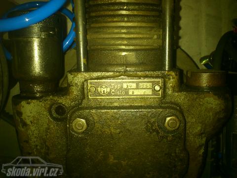

tak ja se zkusim prisrat do tematu
poznate nekdo tenhle kompresor? Potreboval bych hlavne zjistit, jaky jsou pracovni otacky a jakej je smer otaceni.
poznate nekdo tenhle kompresor? Potreboval bych hlavne zjistit, jaky jsou pracovni otacky a jakej je smer otaceni.21:57:53

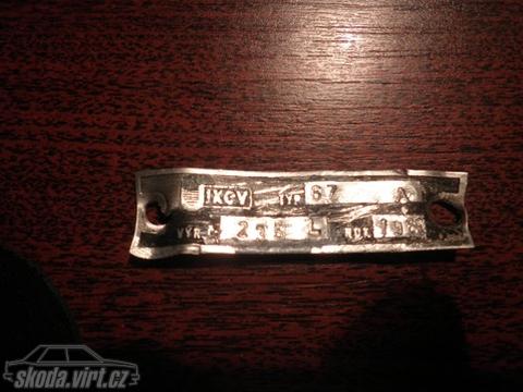

Jo pro nálevání to je. Ten můj kompresor je dvouválcový. Ale stále jsem k něm nenašel žádné info takže kdyby o něm nekdo neco veděl tak bych byl vděčný kdyby se o informaci podělil. :-) Ten štítek sem musel odloupnout protože byl schovaný za řemenicí a nešlo na něm nic vidět...

-> Exon: mohl bys sem hodit stitek toho kompresoru? Mam asi podobnej (podle valcu) jednovalcovej z roku 1955 a docela rad bych zjistil, co je to zac.
Neni nahodou pro nalevani oleje urcena ta trubka jdouci nahoru nad tou cervenou sipkou? Z te fotky to nejde moc videt.
