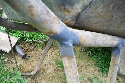

Tady jsou ty svary,nejsem ještě nějakej extra svářeč dělal sem ve svařovně jen asi 3 měsíce a teď v jiný práci se občas sváří COčkem,tak se nedivte že to neni pravidelná housenka
ale provařený to je a drží to už odzkoušeno několikrát naloženým kolečkem velkejma šutrama ze zahrady

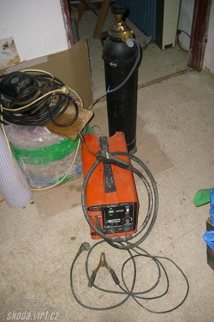

Tak sem to nakonec vyřešil tak že mi v práci skladník přinesl hasičák CO2 co je jak 10 kg bomba akorát má tu trubku ale udělali mi to výměnou za tu samou bombu akorát už upravenou a plnou asi za 360 kč tak sem dost ušetřil,koupil sem redukční ventil a mezikus ,novej drát ,průvlak...
Pak sem všechno zapojil akorát byl docela problém vytáhnout ten orezlej původní drát no nakonec se povedlo,pak sem vyčistil kolečko a mechanismus na posun drátu.Nátahl sem novej a zkoušel svářet , i bez manometru sem to myslim dobře naladil tlak plynu prostě nejdřív málo pak sem postupně přidával až začalo dělat pěkné svary.Hned sem vyzkoušel na stavebním kolečku co máme na zahradě a byla tam utrhlá jedna noha,no přovařilo to pěkně a drží to je to dobrý na tyhle slabší věci.Jen druhej den co sem chtěl zavařit něco na motorce tak se mi přestal posouvat drát,ložisko už nehlo tak zlehka jako když sem ho předtim vyfoukal a namazal,když byl moc přitaženej tak to neutáhlo to hnací kolečko posunu a když trochu povolený tak to zas protáčelo a drát vůbec netáhlo.Koupim ložisko a myslim že to bude zase ok,je to záležitost pár korun.Takhle to vypadá ta bomba je nakonec docela veliká ale tak aspoň vydrží delší dobu

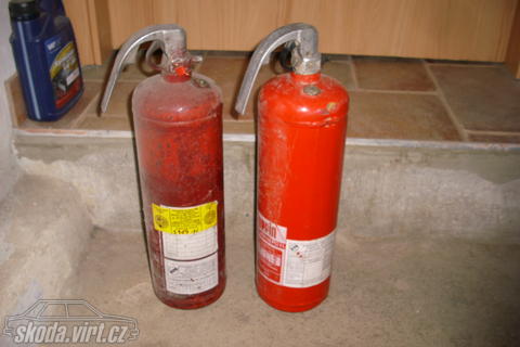

-> El_Burro: toto nie su hasicaky vhodne na CO2, tie spravne su ovela ovela masivnejsie

Tak zas po nějaké době potřebuju COčko i mimo práci tak potřebuju rozjet toho Telwina , našel jse doma tyto 2 hasičáky jsou totožné jeden je prázdný,v druhém ještě něco je.Měl bych dotaz jestli tento hasičák bych na to mohl použít co sem an to koukal tak by stačilo sehant nějakej redukční ventil nebo se musí předělak kvůli té trubce pokud je uvnitř?Případně nevíte kde by mi a za kolik ten hasičák předělaly na plyn CO2?Díky

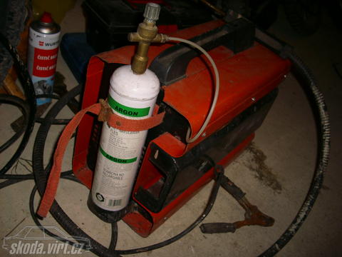

Tady foto bomby ale nevím jestli jenom Argon je na plechy něco říkal ten kámoš že takhle to bylo na nerez tak nemám radši koupit tuto bombičku? www.materieletoutillage.c

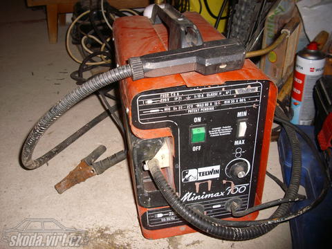

Zdravím kamarád vyklízí garáž a prodává za symbolické ceny různé věci z ní tak jsem neváhal a koupil od něj toto malé hobby COčko.Je akorát potřeba koupit bombu či nechat doplnit.Chtěl bych se zeptat na plechy to bude ok ale co třeba výfuk když tím budu vařit bude na to stačit?Máte zkušenosti stouto minisvářečkou?Jaká je to země odkud pochází?
