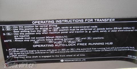

Jumbo
2H: Používejte pro normální jízdu.
4H: Používejte pro jízdu na nezpevněných, písečných a zasněžených cestách.
Řazení z pozice 2H do 4H musí být provedeno v rychlostech pod 40 km/h.
4L: Používejte pouze v případě, kdy je potřeba maximální síly a trakce (např. do kopce, v písku, nebo hlubokém sněhu).
Rychlost nesmí přesáhnout 50 km/h
Poznámka: Při řazení z 4H na 4L vždy zastavte vozidlo.
Pozice AUTO:
(1) Pokud se vozidlo pohne v řadičkou v poloze 4H nebo 4L, automaticky se zamkne volně se otáčející diferenciál (chápu to tak, že to zamkne diferenciál, když není trakce)
(2) Pro odemknutí diferenciálu zařaďte do polohy 2H a popojeďte s vozidlem asi 1 metr opačným směrem.
Pozice LOCK:
Přední poloosa je k předním kolům připojena po celou dobu.

TTomas
2H - normalni rizeni
4H - drsne, zasnezene nebo piscite silnice
prezazeni z 2h na 4h do 25mph/40kmh
4L - pro maximalni silu a trakci - dokopce, pisek, hluboky snih
max rychlost 30mph/50kmh
vzdy zastavte vozidlo pre razenim mezi 4H a 4L
Staci?

Nechce se to nekomu prelozit? :-)

jo tak je to presne neco mezi, ale pravdu ma spis zazaa, zalezi co radis:
www.imagehosting.cz/image s/4h4l.jpg

-> Gryzly: urcite s

-> Gryzly: ja to radim s, ale to je kvuli nutnosti zastaveni, jinak by to asi nemelo byt nutny? nevim :-)

Hele a s tou pákou 4x4 se řadí při zmáčklé spojce, nebo bez spojky?
