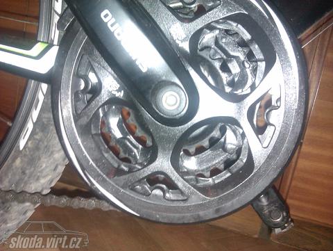

Karel.
není to vidět, ale je to vymletý do hladka

Karel.
-> George88: tyč klika, je mi to jedno, potřebuju aby to jelo
co to má jestlihran nevím, zatím jsem to nesundával, imbusy mám v garáži, dám sem foto

George88
"ta kolmá tyč" se nazývá klika. Imbus povol, ale pak musíš mít stahovák. Jde o to, jestli máš 4hran, isis osu, nebo integrovanou osu (je vidět skrz). Není možné závit protáhnout závitníkem?- jestli to má vůbec cenu. jak stadý/drahý jsou to kliky?

omlouvám se, vím že to sem nepatří, ale vím, že plno z vás je fandou do kola. Na meridě se mi podělalo šlapátko na pravý straně, kde jsou talíře, prostě to vyjebalo celej závit
co se tak dívám tak šlapátko jde vyměnit,respektive ta kolmá tyč co ho drží jen na levé straně a na pravé jde jen s tácama je to tak? Jak to vyměnit? Uprostřed je imbus, ale ten když povolím, tak to nic neudělá ne?to se vyndává celej střed nebo se pletu?
