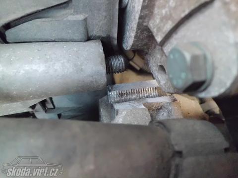

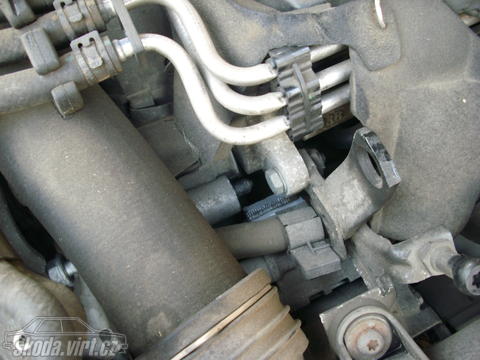

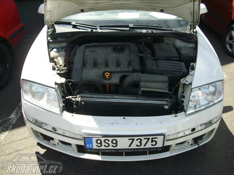

Tak konečně se dostalo na auto a po rozebrání věcí okolo jsem docela překvapen podlě mě by ani motor ven nemusel a nic svařovat taky ne když se podíváte tak to vypadá že ten držák generátoru je možno ho vyměnit drží ho 4 šrouby za altíkem a tím servo motorkem nebo jestli je to od klimy.Takže by stačilo jen sehnat nový nebo i jetý tento držák a vyměnit ho,potom jen nadzvednout motor a přišroubovat.Ještě teda bude potřeba jiný kryt rozvodů tento je prasklý
-> El_Burro: určitě vyndat
Milan 136 19.06.12 20:38:54 napsal:
→ El_Burro: tohle se dá opravit. Předpokládám, že dva
šrouby jsou střižený-vytočit a to ulomený se nechá dovařit, vyvrtat,
vyříznout závit a je to. nebyl bys první ani poslední
Jo a to teda musím vyndavat motor nebo ne?Já myslim že ano to by se jinak blbě svařovalo

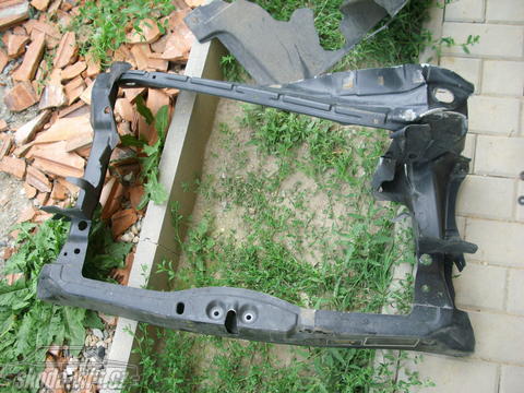

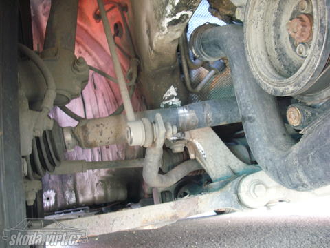

Ta spodní vzpěra je v pořádku akorát mě dostalo že je to rv2005 a už je to trochu orezlé,jinak co je v háji je chladičovka ta to dostala tu musím taky sehnat a potom ten plast se rozlámal na foto nahoře

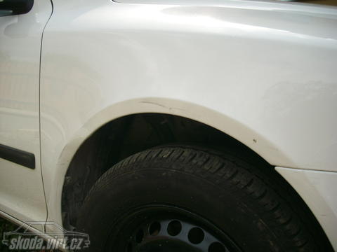

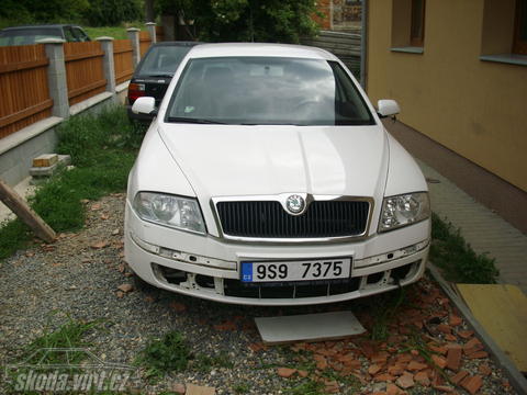

Na výměnu blatníků to není stačí šikovnej klempíř já nevím jeslti dotohle se mám pustit kitnout a zbrousit do roviny do zvládnu ale to vyklepávání nevím no
Druhý je na tom o něco hůře a nárazník je taky trochu odřený po stranách
Jinak ostatní věci jsou trochu pobouchlé oba blatníky pravý minimálně tady foto
-> El_Burro: tohle se dá opravit. Předpokládám, že dva šrouby jsou střižený-vytočit a to ulomený se nechá dovařit, vyvrtat, vyříznout závit a je to. nebyl bys první ani poslední
-> Nwkt: U litra jo, ale u modernejsich vozu ne, ne?
Tak auto je doma a nárazník nový není.Jinak zbylé díly jsou v kufru a chlapci měly pravdu je to utrhlé na dost špatnym místě je to na výmenu motoru nejspíš jinak to běží akorát trochu to klepe jak ten motor není úplně přesně tady foto.Rodiče dávají důveřu ve mě že jim to opravím z pojistky já.Takže potřebuju vědět co vše mám sehnat a kolik to tak bude stát?
Ten nárazník nevipadá jako uplně novej. Musej vám ukázat demontované poškozené díly. 4astá závada těhlech motoru, když dostanou ranu o zem a nemusí ani prdnout vana je vylomenej dlok a držák zustane celej. Já bych nechal auto opravit jinde a od pojišťovny si nechal vyplatit to co dá.
