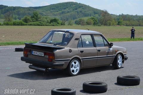

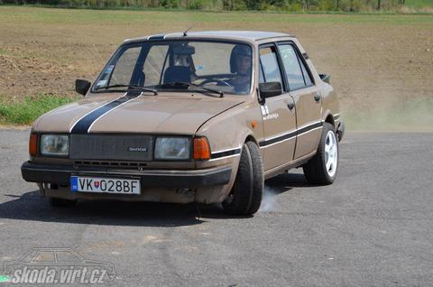

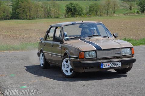

par fotiek pre odborne oko... je vidiet ze gumu "nežuje" a tlaky predok 1,7 zadok 2.0...a teraz radte :D predok ma odklony cca 1,5 stupna zaklonena naprava o kusok a aj zaklon na cape je zvacseny podlozkami a predsa je vidiet ze nezabera cela plocha...

je to na 120tku zavody... slalom pneu pirelli p5000 drago... tak ako som pisal skusenost nemam ale ani pri tomto tlaku nedralo boky pneu a mal som pocit ze predok troska "hrnie" pred seba hoci su tam upravene aj odklony aj zaklony dokonca aj naklonena naprava na 13" 165/70 to nerobilo
