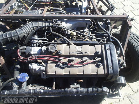

Engine

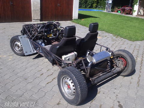

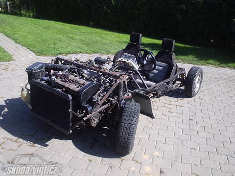

Další foto ovšem toto není moc do terénu přijde mi celkem nízká,ale bude to hodne lehoučké takže to jezdilo hrozně

Mám takovej problém chci si na Jaře posvářet rám na bugynu a mám ktomu agregát z Hondy CRX 1.6 motor 130 koní a podvozek z CRX.Jde mi o to jestli pak buggy taky něco vyjede když bude motor vepředu a pohon předku.Popřípadě jak by se to muselo udělat aby se dal motor dozadu jenže tam by byl zase problém s nápravama.
