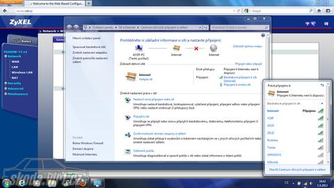

-> Matthes, záškodník z TechWebu: Spíš tam bude nějaká blokace na MAC nebo tak

-> Karel.: Normálně to zapoj do jednoho eth portu, pc do druhýho a nastav si wifi

-> Karel.: Otazka je, co od toho cekas. Treba do panelaku je to nahovno. Stejne tak pokud mas tlusty zdi, tak bych volil neco za dva litry treba :-)

-> Karel.: To ani nepojede. Vsak na ty dire kam to zapojujes mas DSL a potrebujes tam mit WAN. To ze je oboje RJ45 nic neznamena.
Jedine neoficialni FW, jestli je.

ať zbytečně nezakládám téma. Mám doma UPC, ale modem nemá WIFI, tak jsem si vzal od našich co měly starej od O2 modem s WIFI, je to zyxell 600. Takže kabel z modemu UPC mi jde do Zyxelu, do zdířky DSL, pak je další kabel co jde ze Zyxelu ze zdířky PC1 do komplu. Ale nějak mi to nefunguje8
Přes net se do modemu Zyxel dostanu, zapnu wifi, kterou mi jak můj, tak kompl mladé najde, ale to je tak všechno, nepřipojí se ani přes kabel ani přes wifi co te´d?8
