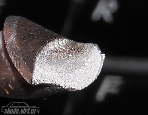

Jéžiš, praktik by řek "prdnul vrták, hm" a šmitec a ty rozebíráš "únavovou část lomu nebo co a statickou část".
Ještě jsi zapomněl, že: "- kvocient stimulace: Aproximativní - perhumidni: Vertodorzálně - s kumulativním potenciálem ( ale liposukční regrese anihilátorové katody je naproti tomu čiste explicitní) - zní to značně perfidně, ale postpenitenciární recidiva statického objektu nehrozí a přesto to má odpovídající kupózní reflex - polymorfní - luminokynetický - fluorescenční"
To jsou ty vysokoškoláci, moc vám to leze na mozek.

No nakonec to skoncilo obyc vrtakem Bosch za 400. Koukam, ze vydrzel dva mesice. To znamena neco pres 400 det v tvrdych panelech. To neni zly. V patek s nim kolega prevrtal kabel na svetla v baraku a spicka to trosku odnesla, ale vrtal jeste bez problemu. Dnes zase vrtal a najednou na me vola at se du podivat
Chudak vrtak. Z niceho nic proste prdnul. Kdyz se podivam na lom, tak tam je videt unavova cast lomu a staticka cast. Chvili teda fungoval jen s polovicnim prurezem. No skoda...
Ale asi ho zase koupime. Myslite, ze by melo cenu novej vrtak vylestit jako se to dela u ojnic?

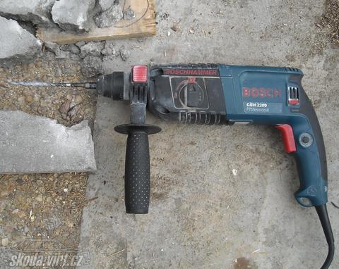

-> Matthes, záškodník z TechWebu: Tak tohle je docela slušný zařízení. ;-) To o čem jsem mluvil od BOSCHe bylo přesný označení GBH 2-24 DSR. Tam na to tolik netlač a zkus ty vrtáky od stejnýho výrobce. Nebyl s nima problém, ale při vrtání tý armatury to nechce moc tlačit. Ono i do litýho betonu je lepší ji nechat spíš volně...
www.naradiprofi.cz/bosch- vrtak-sds-plus-10-250-s4l- 2644.html

-> Stepan FUN: GBH 2200, nevim jak moc profi to je
Obcas se dost zahreje, ale vrta dobre, problem mame jen s vrtakama... Blby je, ze my vrtame durch a kolikrat i sikmo. To mas treba 250mm armovanyho betonu

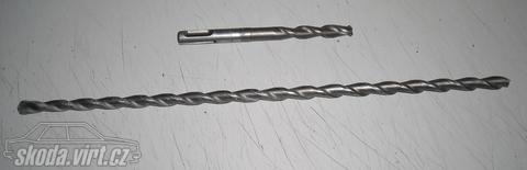

-> Matthes, záškodník z TechWebu: Kolik uz jste jich stihli odpravit? Driv to vychazelo tak na 1-2 mesicne. Jinak 700 je jeste dobre, budu muset brzy koupit nejakou takovouhle kocicku:
www.profi-technika.cz/haw era-prostupovy-vrtak-65-0x 450-590-mm-1211

Dřív jsme používali čtyřbřité od Havery a nechaly si toho líbit víc než hobby vrtáky, ale v tomhle průměru je to problém, když na ně tlačíš tak odcházejí rychle.
www.profi-technika.cz/haw era-priklepovy-vrtak-10-0x 400-465-mm-sds-plus-x5l-23 9
Ještě by šlo zkusit toto:
www.profi-technika.cz/pow erdrill-ctyrbrity-vrtak-sd s-plus-10x400-450-6335
