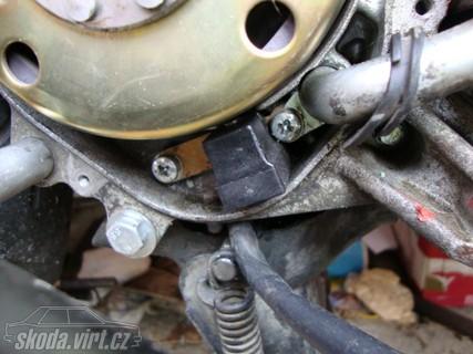

Tak jsem nabil baterku, dal novou svíčku a stejně nic. Nechytá to.
Tady je fotka zapalování, předstih se nedá seřídit.

Předělával jsem Gileru Runner 50 r.v. 97. No měnil jsem kliku a tak jsem musel sundat i magnet a vinutí. Vinutí se tam nedá dát špatně, pokud by se otočilo, tak to nepřišroubuju. Ještě zkontroluju kabely, co vedou k vinutí, ale když to jiskru hází...

-> Kloggie: na rotore je magnet a ten vyrobí iskru len ked prejde nad vynutím takže pokiaľ si nezhadzoval vynutie ( tá časť čo je na pevno ) tak tam chyba nebude

Mokrá je, jiskru hází, ale nevím jestli ve správný moment, protože tam rozdělovač není, je tam magneto a kabel od svíčky vede z krabičky. Já to nafotim.
