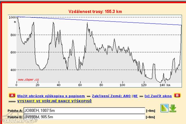

já budu JO80EH.. najdi si list JO80 E z hora H z boku a ten čvereček kde se sejdeš vidíš kiláky.. 153km mezi náma..
jinak si nacvič aspoň to svoje JN99BM Josef Neruda devět devět Božena Marie (teda N je norbert, ale neruda je zažitej z minulých časů)

-> zajoch: dej si do google výškopis a na stránkách cbpmr to je :)

Neříkal sem že půjdu hned jak tě uslyším :D Kde si sehnal tu mapku (nebo jak tomu říkat) na obrázku? Si někde najdu nějaký blok, nebo vytisknu přímo tabulku a psát to budu :D snad nebude moc kosa a na kopci mě nesežerou za to že si tam udělám táborák :D
