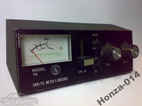

-> Jirik_Tuňák: Hele neni to muj SWR metr? Kdes to vzal? Timhle ladis antenu, aby se ti nevracela energie zpet do vysilace...

-> Tomaso435: Jestli Ti to chodí, tak dokud nenarazíš na PSV metr kvůli ověření, není moc co řešit.

-> Tomaso435: To může klidně chodit celkem slušně i bez odladění.
-> Tomaso435: Seženeš buď na shopech za cca 400, nebo v bazarech. Ale nejlépe přes místní řidiče Tatrovek nebo vnitra. Spousta jich má vlastní, hromada kamarádů si je půjčuje pořád dokola. (kontaktování na radioamatéry úmyslně vynechávám, jelikož většinou vůbec netušíš, kdo k nim patří). Já jsem třeba přišel k měřákům jako slepý k houslím. Tatrováci, zaměstnanci se zájmem o radiotechniku, tchán...
Příjem záleží z naprosté většiny na prutu. Domovní anténa na stabilní stanici, pevná anténa na klemu či magnetka na mobilní stanici. Bez cívky, s cívkou, dvěma cívkami. Předladěné, nepředladěné. Ladění se upravuje délkou prutu buď mechanickým zkrácením (fik), nebo teleskopickým (posuvem na spojích imbus 1,5-2,5). Samotné ladění probíhá jednoduchým zapojením PSV metru na stanici a kontrolou stupnice při klíčování po každé úpravě prutu.
Hodnoty 1:1,1 jsou absurdní. Reálné maximum naladění je na 1,3.

-> Nwkt: měřák seženu kde? :D

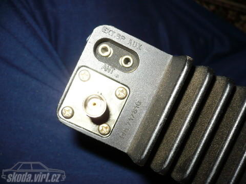

-> milano: takže řikáš aux mikrofon do vnitř a ext sp výstup třeba do auxu do rádia nebo ty sluchátka. ok Dík, vyzkoušim :)
-> Tomaso435: ext sp. by mohol byť vonkajší reproduktor, aux vstup klasika. pokial tvoja rdst nema interný vox alebo nepoužíva duplexné vysielanie(asi nie), tak pri použití sluchátok (ak ich výstupný výkon neodpáli) nebudeš vedieť zakľúčovať. na odskúšanie funkčnosti ti bude stačiť aj kus koaxiálneho kábla, prípadne nablízko netreba ani ten.

Milé děti,
Dostali se mi do rukou jakýsi cosi vysílačky. V zadu je zapojení plus minus a tyhle mrchy, Anténí "koax" a dvě sluchátkový díry :-D a ted..
mám tu jakýsi PC sluchátko s dvěma jackama, mikrofonu a sluchátka. zajimá mě zda to jde použít sem... do jedný dírky a do druhý......
nebo jesi musí bejt mikrofon a sluchátko na jednom jacku ? ...
kdo tomu trochu hoví pisněte mi co si o tom myslíte :-)
Dál mě zajimá jaká anténa je potřebná pro tohle póužití, jesi pro odzkoušení bude stačit i starej domácí dvoj prut od televize, nebo něco........
Dík.

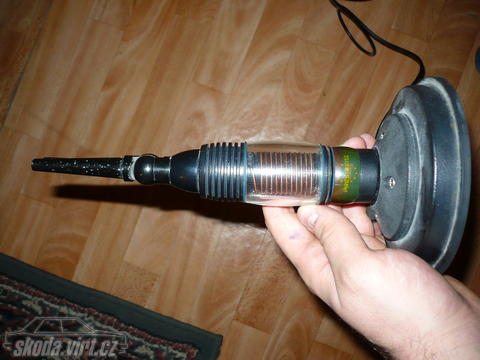

-> mau: Tak naspojkovat to jde, jsou i speciální spojky za nějakých 30-50 CZK, ale když byla místo spojky po ruce celá nová anténa s konstrukcí lepší vůči povětrnostním podmínkám....
Např. ta menší magnetka má dole pružnou spirálu a když ji po několika měsících provozu rozevřeš a prostříkneš kontaktolem, vyteče pěkných pár gramů špíny a koroze.

Ja myslel ze ono se da naspajkovat novy koax... Na tejto co mam to ide uplne v pohode. Proc to nedelaji i na ostatnych? Asi by mene prodavali, ze jo. :)))

-> mau: Mám přesně obě. Nestály mne sice nic (byly zdarma k novým stanicím), ale cena se u nás pohybuje kolem 350-450 za malou (63 cm) a 500-650 za velkou (90 cm).
Co se týče té menší s cívkou uprostřed a pružinou dole, bylo snadné vyladění i dobrý dosah. Nevýhodou je nutná údržba 3 spojů, tu jsem zanedbal a po 3/4 roce na autě jsem 2 z nich už nerozhýbal a díky značné oxidaci musel anténu zahodit.
Nahradil jsem jí tou delší, naladění bylo docela problematické, musel jsem nakonec hooodně zkracovat prut. V řádu cca 10 cm! Ale stačí to a navíc je jen jeden spoj k ošetřování.
Nasiel som inzerat kde ponuka CB magnetky. Ta dlhsia pusobi presne jak ta moje (jen bez sneka). No ta druha (mensi) pusobi rozumneji. I kdyz zase kratsi... Za tu cenu se to oplati?
