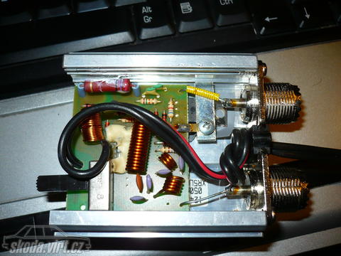

Jinak ten zesilovač mohl udělat pápá právě tou chybou v anténě... To že je vysílačka vlažná je v pořádku. Prostě ten tranzistor trochu topí. Po pár hodinách hovoru má klidně i 60 a víc stupňů. A na zesilovači pak třeba i neudržíš ruku. Nepamatuju se ty teploty přesně (musel bych hledat a to se mi nechce), ale rizikovej strop byl někde nad 100°C. :-)

-> Stepan FUN: antena rozložena, kontakty vyčištěny. složeno zpět. napojil sem znovu měřák a stejný, kabel sem pomačkal ruzně pohejbal a zase ne . .ja fakt nevim čim to muže bejt , ještě si řikam teplotou jesi to není.. když vysílám třeba dýl než minutu tak je vysílačka zezadu vlažná...
to samý s tim zesikem, najednou vopravdu když zapnu zesik tak ručička jde dolu. do zesiku proud jde.
-> Tomaso435: Tam je někde chyba... Dostat se musíš níž. Hledej... Jak jsem říkal, záleží na všem...

..no tak zesik necháme zesikem,

-> Tomaso435: Změř výstupní výkon do antény (PWR a 100W). Pak napiš hodnoty... Ale připadá mi to nějaký divný. Zesilovač by měl mít v sobě relé, který přepíná anténu napřímo a pak přes zesilovač... Příjem by měl bejt při sepnutým relé napřímo. Může bejt to relátko v pr..., nebo nějakej studeňák...
Edit. I když v týhle hračce to relátko nikde nevidím. :-O
-> Stepan FUN: nene, volal sem s kolegou z práce zhruba 5km vzduchem.
jel sem bez zapnutýho zesiku ale skrze něj a signál byl horší než kdy jindy.
pak sem zapnul zesik a signál klesnul a nebyl sem slyšet prej
pak sem zesik vypojil uplně a šlo to normálně . . .
-> Tomaso435: Ještě jednou popiš co se Ti stalo... Měřil jsi výstupní výkon přes zesilovač?

-> Tomaso435: Asi jsi ho nasadil obráceně.
-> Tomaso435: máš tlumík, no
dneska docela zasadní zjištění :-D
zapnu zesik a protější strana mě neslyší. teda jo ale tak slabě že není poznat že něco řikám . . .vypnu ho a vše je ok . . kurva kde je chyba :-D

tak ani zesilovač nepomoh :-/ 55km z kopce na kopec prostě neprojde :(
