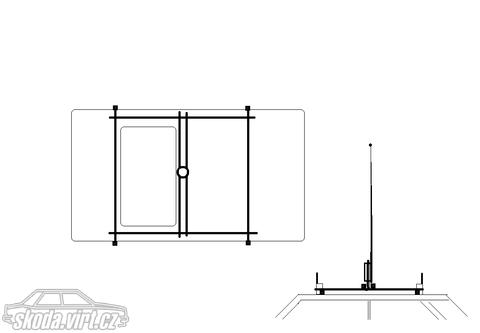

-> Tomaso435: Dělej jak myslíš... Ale vzhledem k přepravě bych to viděl lepší dozadu. ;-) Těch 2,75 by bylo ideální dodržet, ale není to dogma.

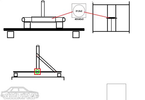

-> Stepan FUN: pant mam vyřešenej
třeba to z toho pochopíš... ale jinak jekl 40x40x3 se vejde na 31,8x2 takže tam je tak 1 - 2 mm vule někde mezi vnější a vnitřní stranou , a pak paku na šroubu jako pojistku a naklapělo by se to do boku . . .

-> Tomaso435: Tak ideální by to bylo cca 2,75 metru nad zemí (domysli si proč)... Kloub bych musel vymyslet. Trubka přerušená kloubem s přesunutím druhou trubkou... Ale na návrh bych si musel sednout a chvíli přemejšet a to se mi teď nechce...

no ty šikmý nebudou třeba, bude to svařený.. jen na zahradce to bude jištěný těma stahovačkama,,,
s tim kloubem sem zvažoval. ale nevim jak,,, asi dvě trubky a dva šrouby a jeden bude pojistnej a druhej se utahne

-> Tomaso435: Když už takhle, tak 4 šikmý vzpěry do rohů příčníků a tak metr nad auto. Ale bude se Ti to blbě ladit... Ještě by možná (pokud si chceš hrát) stálo za to, abys tam udělal jednoduchej kloub, aby ta anténa šla sklopit třeba dozadu (přepravní a ladící poloha) a bylo by to ideální. :-)

-> Stepan FUN: 3 no jasny nahrada za magnetku 3 první viadukt a sem jasnej :D
ja to mam v planu nějak takto...
jekly trubky a k zahrádce uchycený truhlářskýma šroubama pokud nebude vychr tak to držet bude

-> Tomaso435: A pak s tím jet domů... Ideální mobilní anténa... :-D Spíš jsem tohle vymejšlel na tažný. Ale nakonec zvítězil skládací stožár s kotvením do země. ;-)

-> Vojtisek: už mam na tuhle mrchu vymyšlený uchyt na auto,
dam zahradku, na zahradku přičniky, na přičniky do prostředka střechy dvaatřiciku trubku tak 50cm všechno to svařit natřit . na to přitáhnu tuhle mrchu v klídku se posadím do auta a začnu vysílat :D

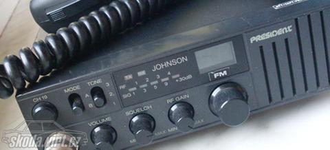

-> Tomaso435: Já gianta znám. Sice jsem nikdy osobně nevlastnil, ale na několika akcích (portable a expedice) jsem ho používal, takže vím co to umí. Třeba ty tlačítka na mikrofonu jsou jestli si to dobře pamatuju programovatelný.
12:48:10

-> Tomaso435: Tohle ještě dneska má takovou cenu? :-O Citlivostí to není žádnej hit, vybavením je to docela slušný... Ale jinak - klasická dost vybavená CEPT vysílačka. Čekal jsem za ty peníze např President George... :-) www.cbradio.cz/cb/.../geo rge.jpg

-> Stepan FUN: elix

-> Tomaso435: A co to je za hračku?
