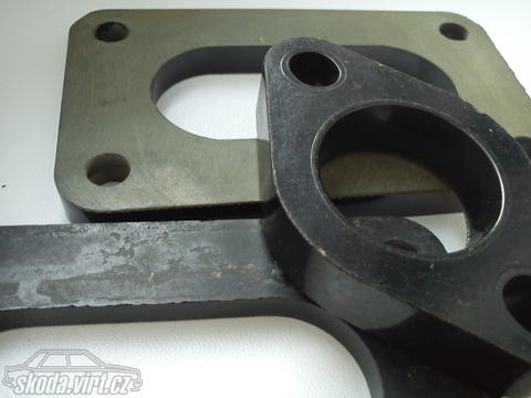

-> Pavel P..: Hm, mě to přijde stejně. Zkusím zajít a poptat se ve Feroně. Já ty silné podložky mám v tom problém není. Kdysi jsem je sháněl pro J3STERa tak jsem je tehdy u nás tady na Sev. Moravě vykoupil tak + - 2 kousky mám, ale to co potřebuju vyrobit je dosti rozdílné takže se to jako základ použít nedá... 4

-> su.tech: teflon ?

-> Bedřich: Silon určtě ne. 4

-> su.tech: to je obyčejnej sprostej bakelit....ty silný podložky mám v pár exemplářích a dvě jsem upravoval pod karbec a smrdělo to při broušení jak když třeš rukou bakelit, takže to bude on.4

-> su.tech: Já pertinax obráběl ,ale pří zvolení špatných řezných podmínek je povrch špatný a šíleně to smrdí a v dílně se to dost dlouho drží8

-> su.tech: černý silon?

-> mark: tp asi nebude ono:-D ani když to namoříš

Zdarec, potřebuji poradit... 40
Potřebuji vyrobit podložku pod karburátor. Nejedná se o klasickou podložku, je to celkově jiné a potřebuji věrnou kopii. Takže nezbývá nic než ji vyrobit. Mám tady krásný kousek kvalitního Pertinaxu, ale chtěl bych se držet věrné kopie a proto se potřebuji dotázat na tento materiál... co to je za materiál a dá se to někde koupit? Pokud ano máte někdo zkušenosti s opracováním? Děkuji.
