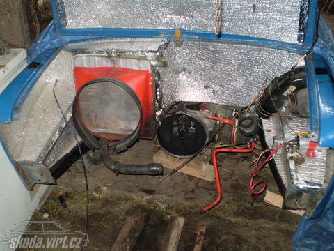

-> Zeke-ten šestý: Mrkni ke mě do karty, mám to udělané přesně z tohoto materiálu od Mikry. Šířka role je 1 m. Objednával jsem 2 m délky. Stačilo to na mezistěnu z obou stran, na kapotu a ještě tochu zbylo, což jsem využil v domácnosti. Cena za ty 2 m2 byla 1000,- jestli s dopravou nebo bez to už nepamatuju.
Jsem si poněkud nevšiml data příspěvků, tak jestli je to po dvou týdnech ještě aktuál.

FORM - zlomená ojnice
Takto vypadá materiál od Mikry, tloušťku lze řešit molitanovou nebo filcovou podložkou.
