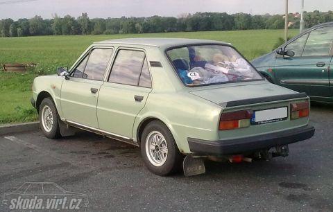

Nevím kam to napsat, tak to zkouším tady.
Určitě jste už zažili pocit, že všechno co děláte je zbytečné a k ničemu... Ale co když se to týká Vaší Škodovky?
Jsem totiž řádně zklamaný, co moje S 125 (1989, cca 120 tisíc km) předvedla před pár dny na absolvované cestě. Stručný popis:
Jeli jsme s rodinou poměrně dlouhou cestu (Jižní Morava - Praha - Klatovy a zpět), sestrě na svatbu.
Před cestou jsem Škudku pečlivě připravoval, aby byla OK. Tak se udělalo vše, co by se jinak odkládalo:
- nové pneu + kola otvíráky (vyváženo) + nové tlumiče (origo PAL)
- nový THV + zadní brzd. hadice
- opravené táhlo řazení s klouby z řízení
- nová chladící směs, olej + filtry + svíčky
- auto kompletně umyto a vyčistěno, 3x přeleštěno leštěnkou.
Prakticky všichni v ulici se divili, proč se s tím autem tak "hraju".
Jízda s autem však byla spíše utrpením. Auto netáhlo ani cestu tam (naloženo), ani zpátky (pouze osádka 3 lidí), jakýkoliv kopec = podřazování občas až na dvojku = brzda provozu. Akcelerace na na rovině podobna nákladnímu vlaku. Pokud se už podařilo dosáhnout rychlosti tak 100 - 110 km/h tachometrových, začalo auto krásně kmitat do volantu. Spotřeba cca 10l na 100km. Při každém použití 5. stupně hukot v kabině od rezonující páky řazení.
Jako bonus celou zpáteční cestu lilo jako z konve, což je u auta bez cyklovače naprostá lahoda.
Přitom druhé vozidlo v rodině (S120, 1984) se řeší vždy teprve "až se něco vysype", jezdí přitom svižněji a v bratru za 5 až 7l/100km. Akorát je vzhledově "nepěkné".
Tak jsem se dneska přistihl v garáži, že se dívám na to auto a přemýšlím, proč jsem takový vůl že držím v provozu 22 let staré auto a nekoupím něco, co dokáže prováděnou údržbu občas i něčím odměnit...
