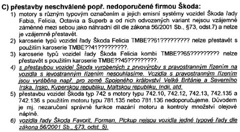

sice vana a sací koš se může světe div se vyměnit, asi pětadvacet šroubků je to hrozně náročná přestavba, ale to oni nemaj vyzkoušený a zkoušet to nehodlaj, takže..

-> Pilot 105: akorat se blbe vyjadrujou... je to zakazana uprava, ale pisou ze prestavbu na 781.136 nedoporucujou, ne ze zakazujou

Pilot 105
781 je neschválená přestavba

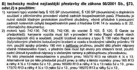

Pilot 105
-> Hanz: Tohle je z posledního stanoviska Škoda Auto, takže to jít musí, platí to pouze pro motory 742.

já tuhle šaškárnu taky budu dělat jen se dostat na magistrát

-> Hanz: Jo jestli jsi myslel 136ku z Favorita tak to opravdu nejde
12:00:20
30.03.2005
30.03.2005
-> Hanz: já koukal na ty stránky stanovisek výrobců včera, nic se tam nezměnil, ohledně zástavby 136 do Š105/120... Proč myslíš že by to nemělo jít?

lipnicak
das zadost na DI pak stim zajedes na STK kde zaplatis za kompletni technickou+overeni pritomnosti vsech dilu pouzitych pro zastavbu motoru 1.3 (m-ko,hreben,napravy,brzd
y,190 spojka,5ti qalt) zacalujes (u nas) 2050,- a zpet na DI s protokolem o zapsani typu motoru do TP 10,- a je to. Motor ale musi byt typu 742(rapid) a ne predelany Fa.
Ja tudle saskarnu budu taky delat.Pro blizsi informace skoc na krajsky referat odbor dopravy pod ktery spadas (DI)
