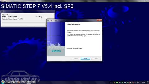

-> gabo0000: 5.4 verze SIMATICU neni podporovana na Win7 jen XP a jeste na urcity SP podle verze toho CD ktere mas. A s WinFlex potrebujes poradit co. Delal jsem v tom diplomku a pak nejaky OP u nas.

okrem toho som si dnes chcel nainstalovat SM do svojho compu a nejak mi to nejde...pravdepodobne mi starsia verzia nepobezi pod win7...ze?

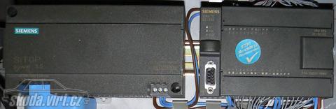

Vyuziji Vaseho tematu s dotazem je to dneska jeste prodejny resp. co za to?
Siemens napajeni Sitop power 3.5 + Simatic S7-200 a programovaci kabely (vse 2x).
Poradte co s tim pripadne nema nekdo zajem? 1

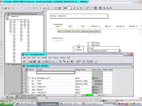

-> Crestik: no presne tak, OB1 vola par funkcii, tam som nasiel ze v FC180 sa nachadza FC191 a pod tym aj FB 191, takze je to OK?

a je pravda ze pri tom teraz travim malo casu, venujem sa aj inym aktivitam a teraz posledny mesiac som chodil vecsinou po skoleniach a hral som sa s robotikmi :)

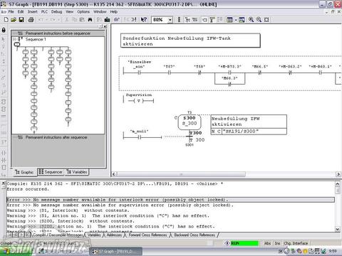

-> Crestik: v OB1 je len malo FB...neviem preco...celkom tomu nechapem...ale v kazdom pripade to nevysvetluje to preco sa to neda sejvnut, dnes som nad tmy sedel cely den, prestudoval som polovicu napovedy a poradil sa s 2mi specialistami a zatial ma napada jedna moznost ale komplikovane je to na vysvetlenie :D

-> gabo0000: graph je utopie :-) Napadá mě, že pokud se ti to nevykonává, tak to nemáš asi volané, nebo to FB/FC nemáš v OB1 nebo v nějakém vykonávacím OBčku

dalsi problem je ze to neviem sejvnut....nevieco co znamena tento error?
