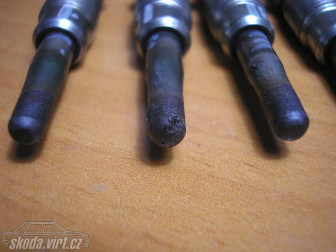

alpin
-> spartra: pokiaľ dávaš inú značku mali by sa všetky kvôli mierne odlišným odporom , ale aj tak by som menil všetky , keď už..
13:33:05
01.01.2012
01.01.2012
spartra
-> Bobesh: sem asi riskoval, našel jsem si kontakt na baterii, přidělal tam ten original žhavící kablík na jeho druhej konec svíčku, utáhnul, svíčku dal na mínus.
do 2 vtřen se z toho pěkně kouřilo, do 5 vteřin byla nažhaveno, zdála se taková oranžová barva.
Ta druhá najebaná ani prd
Souvisí s tím otázka měněj se pro jistotu všechny nebo jen jedna svíce u nafťáků?
NGK Y902R např. katalog.haspa.cz/index.ph p?main_page=...
jinak hledám jak na to, co tam je original, jak sme koukal, svíček je na výběr mnogo a lišej se dle proudu
Souvisí s tím otázka měněj se pro jistotu všechny nebo jen jedna svíce u nafťáků?NGK Y902R např. katalog.haspa.cz/index.ph p?main_page=...
13:31:38

alpin
-> spartra: ja to skúšam na nabíjačke , Bobesh ti napísal presný postup , jasne červená - sú fajn , tmavočervená - vyhodiť , studený - vyhodiť
13:18:41
01.01.2012
01.01.2012

Bobesh
-> spartra: Ani nemusíš startovací,stačí tlustší kablík,aspoň 1,5mm. Kostra na tělese,plus na šroubu. Musí se do 3-5ti vteřin rozhžavit-rozsvítit do světle červené,oranžové až žluté barvy. Pokud je to sytě či tmavěčervené či vůbec,je na vyhození. Co jsou to za svíce? Mrkni na označení (značku výrobce a typ) a do katalogu,třeba do Auto Kelly,co nabízejí k danému typu motoru. Tu druhou drolící se bych už neriskoval.
13:08:04
01.01.2012
01.01.2012
-> spartra: však na kabely to zapoj , štartovací
13:07:37
01.01.2012
01.01.2012
Hřib
-> spartra: proto ty startovací kabely, nedoporučuje se na seníku
13:05:51

Hřib
-> spartra: startovacíma kabelama zkus přímo na baterku jednu po druhé a uvidíš, která nežhaví a nebo žhaví málo
suri: bol si rychlejší...
13:04:23

-> spartra: zapoj ich na baterku a uvidíš ktorý nežhaví
13:03:43
01.01.2012
01.01.2012
spartra
ta druhá je zespod nějaká dojebaná trochu
13:01:49
01.01.2012
01.01.2012
spartra
že se ptám jak se poznaj žhavící svíčky v kopru? krom, že auto neškytne
přikládám obrázek
přikládám obrázek
