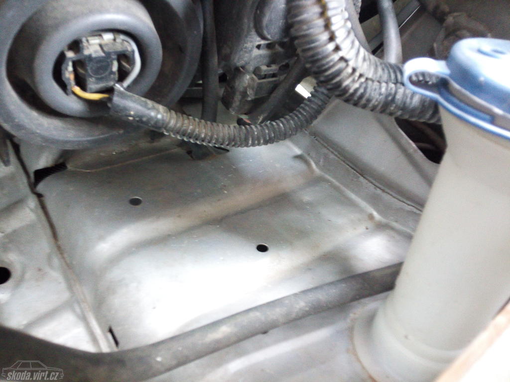

Kocvin
-> Jirik_Tuňák1983 07.08.17 15:45:49: Pravou stranou bereš bordel, šutry a nánosy z krajnice.. To by mohl být taky spouštěcí mechanismus :)
-> charon 07.08.17 14:46:41: Dutiny tam jsou a vyvařuje se to pěkně blbě.. :/
Předminulý rok jsem dovezl z Třeboně 106 XS a vypadala celkem zdravě do chvíle než s ní kámoška pravou stranou nevzala strom(mimochodem jsem seděl na sedadle smrti). Pak už tam toho na tom podběhu moc nezbylo..
Vyvařovat to byla opravdu lahůdka :)
Ale musela to být nějaká zatopená mrcha, protože tyhle auta na korozi fakt moc netrpí..
Vypadala nějak takhle a už je naštěstí pryč..
Vyvařovat to byla opravdu lahůdka :)Ale musela to být nějaká zatopená mrcha, protože tyhle auta na korozi fakt moc netrpí..

Jirik_Tuňák1983
-> charon 07.08.17 14:46:41: My jsme blikací páčku měnili. Vrazil jsem do ní palicí a něco v ní prdlo.
-> haso 07.08.17 13:23:04: Spíše je zajímavé, že se to stávalo jen na té pravé straně. Ono se tam taky dost naleje směsi do ostřikovačů, když se netrefíš. Důležité je mít v pořádku spodní nosníky, dají se taky snadno vyvařit, trpí kolem jejich zátek. 106 ani Saxo totiž nemá klasickou nápravnici.

Jirik_Tuňák1983
-> charon: Na toto místo (pouze pravá strana) trpěly 205ky, Saxa a i 106ky.
Lze to snadno a rychle vyvařit.
