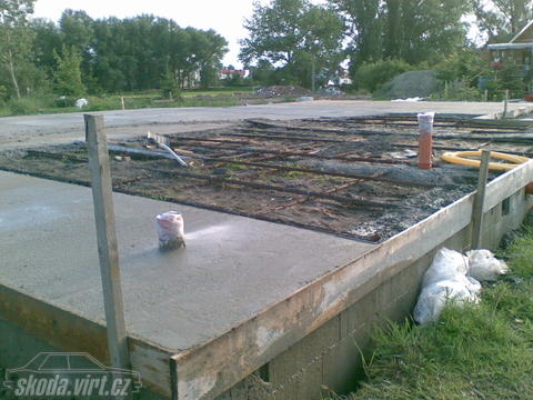

Taky přidám pár postřehů ze svojí stavby garáže - deska 70m .Základy jsem lil MERLEM s míchačkou.Bylo nás u toho 6 trvalo to 4 hodiny.MERLO 800,- na hodinu a cca 8000,- za matroš (písek štěrk cement) a lidi za pivo a kořku.Šutry do základů jsem měl vlasní sběr a padlo jich tam požehnaně (ještě mi zbylo pod zámkovku).Zašaloval jsem to pak ztracákama který jsem čtvrtil takže jich bylo potřeba 34 =cca 1000,- a vylil to dvouma 5m mixama.Mix jsem vzal přes jednu místní stavební firmu (díky Zdendo) která má v betonárce 24% slevu takže jsem platil 21000,- jo a betonárka 13km od baráku součet mi to dává cca 33200,- jo a ještě karisítě za cca 3800,- takže ve finále 37000,-
Osobně pokud je kde skladovat materiál a člověk se k němu dostane za dobrou cenu (mě třeba přivezli písek a štěrk dvouma kamionama s "vanou" jako vytěžovací jízdu za hubičku) tak jednoznačně všechno MERLEM s míchačkou
-> Bukaj: Kari sítě tam jsou taky, ale tohle je od známého, co má menší stavební firmu, tak to daroval za jinou protislužbičku

Zajímavé řešení ty trubky místo sítí - nazval bych to "ztracené lešení"

Heh, když si vzpomenu, jak jsme dělali u rodičů cca 180m2 desky míchačkou a kolečkama, tak nás budete mít za magory
4 dny, 4 lidi (z toho dvě ženský
) a hotovo.. Co řikali rodiče, tak matroš vyšel na necelejch 30tis (ztracený bednění, písek, cement apod).. Práce se nepočítá, i když na to padly dva dny dovolený.. Mixy byly počítaný na cca 100k, takže ušetřené peníze pak mohly jít jinam.. Celej barák (krom střechy, podlahového topení a elektriky) si dělaj sami, resp. s pomocí známých.. Na to jaká je to "vila" tak za mega a sto kulí, celkem slušné..
Mínusem při samostavbě je čas, který to stojí a dobu, než to bude hotové, jestli vůbec někdy
Co se týče tý fotky, tak je jasné, že kvalita nebude jako od stavební firmy, nicméně účel to snad splnilo dostatečně.....
-> Sita: Jasný, tak já po desce jsem tu už stavební firmu neměl a vše krom vazníků a střechy jsme si dělali s tátou sami + jeden šikovný zedník. Když srovnám náklady na barák a to co se nabízí, tak jsem na půlce, takže je mě jasné, že i deska by šla udělat za půl když nepočítáš svůj čas a práci, ale bylo jaro a my jsme potřebovali rychle začít a v té době jsem neměl ani bagristu. Dnes už bych šel i do základů sám a min. kilo bylo doma
-> Tuner#2: Ja vim, jaky ty ceny bejvaj. Kolega z prace daval dokonce 350 za 180m2 bez izolace. Ale na druhou stranu, bracha nema duvod si vymejslet, co slo si delal sam a pak, svagr je betonar (podlahar) a par desek (vcetne desky na svuj dum) uz udelal, takze jsme tohle uz mockrat resili a proste ty desky jsou pro stavebni firmy asi fakt zlatej dul...
-> Sita: Já dával za 200m2 komplet se vším všudy (skrývka, zaměření, vybagrování pasů, kanalyzace, prostupy, zemnící pásek a zalitá hydroizolace) cca. 300tKč takže ta cena u Davese tomu odpovídá, když to měl bez izolace při jednom lití.
prijde mi ze tam toho betonu daval moc, a nebo bydli strasne daleko od betonarky, kazdopadne muj bracha si taky peclive vede ucty a deska na stejne velkej domek ho vysla na sotva pulku (akorat na to nema web s videama)...
