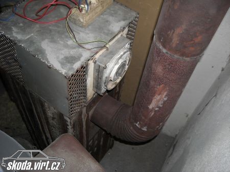

Borin - Král tuzerů
-> packa: Sou to větráky z digestoře...zatím jedou v pohodě...když by to nerozchodil, tak mám další v záloze...ten přední je v pohodě, ale ten zadní nasává i horko od roury...uvidíme jak na tom je socialistickej větrák

packa
-> Borin - Král tuzerů: Mesaxial větráček, že jo. Hlavně aby přežil to vedro, jinak parádní nápad na cirkulaci.

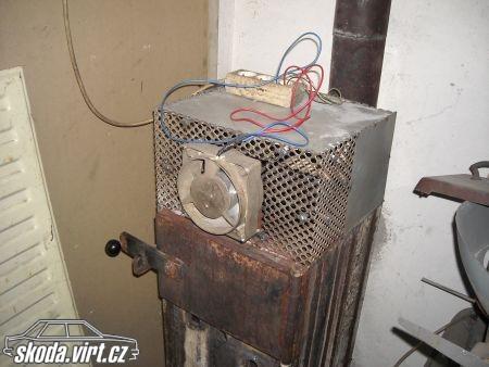

Borin - Král tuzerů
-> packa: Nemám...vypadá to debilně, je to jen provizorně udělaný a taky to podle toho vypadá...pokud bys ale chtěl udělat fotku tak není problém
Tyhle kamna maj výhodu, že to je holý železo a rychle se ohřeje...sou to klasický horkovzdušný kamna...na netu takovýhle stojej ranec...přitom to je absolutně jednoduchý...já je dělal od oka a jediný co sem opsal z kamen co sem měl byla přepázka před kouřovodem

packa
-> Borin - Král tuzerů: Ty krááááávo. Ty seš borec, to sou mazecký kamna. máš někde na fotce ty 2 ventilátory? To čumim.

Borin - Král tuzerů
Já zkoušel asi 3 druhy kamen...dílnu mám 3,5x8 metrů a jediný co mi dokáže vytopit sou kamna, který sem si udělal skoda-virt.cz/cz/.../1172
88-zima-se-blizi-topeni-v-
dilne?gotopost=1... už 2 dny topím a zatím pohoda...na vrch kamen jsem udělal síťovanou "krabici" se 2ma ventilátory, který vytahujou teplo z jeklů a foukají do místnosti...dneska venku 3°C a já v dílně makal v tričku a chvílema sem musel větrat, jaký sem tam měl vedro

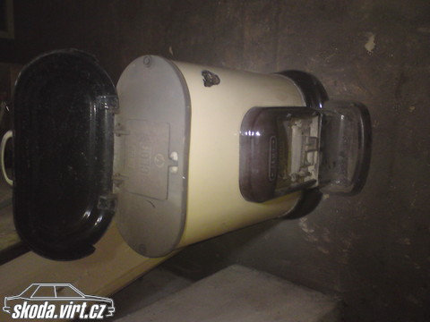

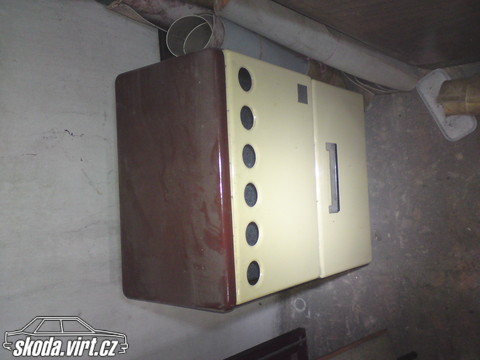

Jaké máte kdo zkušenosti s kamny v garáži?
Rozhoduji se mezi dvěma typy club a nějaký jiný dám fotky hned. Jde mi o to bojím se o vzlínmání benzínu a tak, když se pracuje na autě, jestli to je bezpečné. Pokud někdo máte zkušenosti poraďte.
