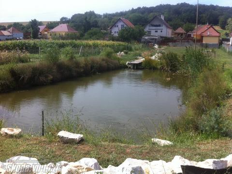

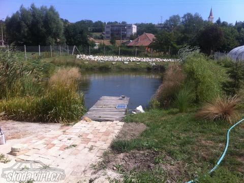

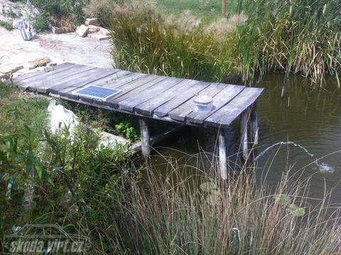

A takto okyslicujeme... je tam male jazierkove cerpadlo a solarny panel. Co sa tyka osadky ryb, je tam par velkych kaprov, okolo 30 - 45 cm, par mensich do 30 a asi miliarda karasov, ktore sme tam vobec nedavali, objavili sa akosi same, akor ako sme tam dali kapre.
Este sme tam dali 2 asi 30 cm stuky, obcas je vidiet, ako robia paniku medzi karasmi.
Hlbka vody podla pocasia kolisa medzi 2 - 2,5 metra.
Do rybnika je zvedena dazdova voda zo strechy domu - ide potrubim najprv do starej studne, ta je dalsim potrubim prepojena s rybnikom.
Doteraz sme nastastie nezaznamenali ziaden uhyn ryb, prikrmujeme tym, co dedina poskytne, kukurica, obilniny, suchy chleba obcas, tie potvory vsetko zozeru.
Cez zimu, ked rybnik zamrzne sa korculujeme.... a samozrejme sa snazime udrziavat par dier, aby plyny mohli spod ladu unikat.
zvětšit Stavba rybnika - obrázek od alchstuip - (Až kým nás STK nerozdelí) vložen 28.08.2012 22:47:29

dam par fotiek z nedele, ako to nakoniec dopadlo s rybnikom
zvětšit Stavba rybnika - obrázek od alchstuip - (Až kým nás STK nerozdelí) vložen 28.08.2012 22:32:14

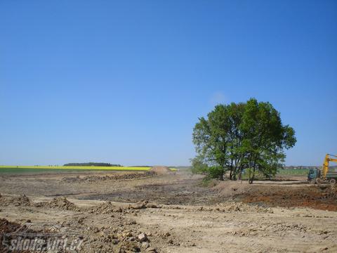

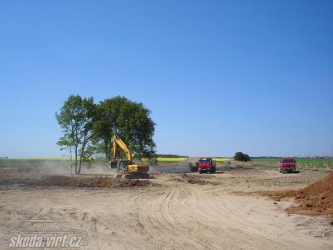

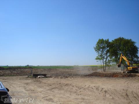

Něco pro Myschaaka, takto to děláme u nás.
zvětšit Stavba rybnika - obrázek od Hurdis vložen 09.05.2011 21:05:07

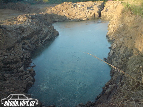

tak za poslednych 7 dni nam voda dalej pekne stupla, asi o 40 cm, takze hrubym odhadom a podla slov bagristu tam teraz moze byt v strede okolo 2,5 m vody.... v najblizsom obdobi sa chysta vysvahovanie brehov, potom asi skusime to geotextilu, aby nam to pri dazdoch moc neerodovalo a na strmsie miesta drevene piliere s debnenim, to by malo vydrzat, kym sa to nestabilizuje vegetaciou.
Teraz este riesime dilemu, ci tam postavit pevne drevene molo na pilieroch alebo plavajuci ponton....
PS: k tym rybam - mame slubene nejake mensie kapre od znameho, ale vsetko bude az ked nastane cas vylovu na blizkych rybnikoch - budu asi zadara, takze to bude taky lacnejsi experiment bud/alebo A s tym sumcom ste ma moc nepochopili, ja by som ho tam dal, az ked by sa kapre premnozili, aby to tam trochu upratal. Znamy ma podobny rybnik ale asi polovicnej velkosti, pred 4 rokmi tam dal asi 60 kaprov 0,5 az 1kg a teraz to tam ma doslova plne malych ryb, ako sa to zacalo mnozit, tak tam musel nahadzat par stuk, aby mu to poupratovali.....
a este jeden dotaz - momentalne je to bez ryb, ale zivot v mensom meradle uz prekypuje, rozny vodny hmyz, potapniky, vodomerky a zaby to uz objavili, ale aj tak si nestihaju poradit s uzasnym mnozstvom komarich lariev - ked tam dame ryby, poriesia tento problem? Pozeru nam komarie larvy? Ja dufam, ze ano....

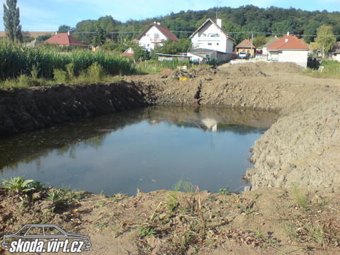

a takto pred tyzdnom:
celkova hlbka vykopu je okolo 3,5 metra a za posledny tyzden voda stupla asi o 40 cm aj napriek suchu ake bolo u nas, takze predpokladam, ze ked sa hladina ustali, tak hlbka vody sa bude pohybovat okolo 2m +- 50 cm
teraz ale nastava dalsi problem, kedze je to cele napajane len spodnou vodou a nieje tam ziadny pritok ani odtok, potrebujeme tam nejako zabezpecit cirkulaciu vody a okyslicovanie, aby sa nam ryby neutopili. Udealne by bolo nejake cerpadlo na veterny pohon, kedze elektrika by to celkom pekne predrazila.
Nemate nahodou niekto kontakt na vyrobcu veternych cerpadiel alebo plany na postavenie niecoho takeho?
Googlenie mi ukazalo len jedneho vyrobcu v Prahe a jedneho predajci na Slovensku, ale ten slovensky ma na nase potreby trochu predimenzovane produkty, jak vykonom, tak cenou....
zvětšit Stavba rybnika - obrázek od alchstuip - (Až kým nás STK nerozdelí) vložen 04.09.2009 13:02:44

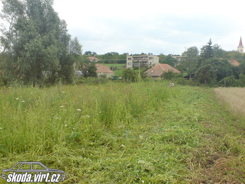

tak vytahujem starinu na svetlo sveta, takto vyzerala nasa bazina pred rokom:
zvětšit Stavba rybnika - obrázek od alchstuip - (Až kým nás STK nerozdelí) vložen 04.09.2009 12:59:37

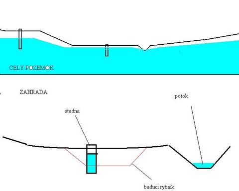

11:31:54
03.04.2009
silverline
Všechno je jenom teorie, ono bez reálného řezu terénem se to bude těžko odhadovat... Jestli je tam to převýšení malý, tak se ta hladina třeba ani nehne... Každopádně můj názor na hladinu vody v tom rybníce platí, ale nikdo není neomylný...

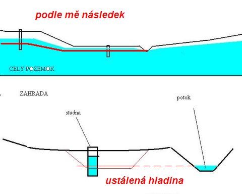

No správně si podotknul, "co s tím udělá hladina spodní vody". Ono je třeba si uvědomit, že hladina té vody ti nezůstane na té samé úrovni jako je teď, ale dle mého názoru se v konkrétním místě sníží. Podle obrázku to vypadá, že nějaký povědomí o fungování křivek ploch podzemních vod máš a jistě si to dokážeš představit. Obava jestli v tom výkopu zůstane dostatek vody, je řekl bych opodstatněná. Troufal bych si tipnout, že její úroveň, pokud ten rybník nebude zásobován nějakým přítokem, se ustálý na hladině vody toho přilehlého potoka. Celkem bych se bál, že částečně přijdu o vodu v té studni vlevo a asi by nebylo od věci zamyslet se nad tím, v případě jestli jsou tam nějací bližší sousedé, jestli jim nesnížíš hladinu v jejich studních, protože, řekněme si to na rovinu, budeš to asi dělat na černo a to by pak byl asi průser. Jinak, co vím z vlastní zkušenosti tak poslední dobou, se v rámci revitalizací, bezproblémů malé rybníčky objevují v každé dokumentaci, ale vše je právě podloženo projekty. Jak je to v případě, že si chceš vybagrovat rybník na vlastní triko opravdu netuším. Chtělo by to se opravdu spojit s někým kdo to už dělal a zjistit co to všechno obnášelo. Víc už ti opravdu asi neřeknu, rybníky nebyly moje hobby a ve škole jsem na to pozor moc nedával:-)
09:07:59
03.04.2009
-> alchstuip - (Až kým nás STK nerozdelí): blbec, a kde je obrazok??? 1
zvětšit Stavba rybnika - obrázek od alchstuip - (Až kým nás STK nerozdelí) vložen 03.04.2009 09:07:59
09:07:32
03.04.2009
-> silverline: Nehodlam to napajat z potoka, potok je prilis hlboko voci zahrade, ale hladina spodnej vody v zahrade je asi 50cm pod povrchom. V strede zahrady je studna, v tychto miestach by sme chceli rybnik. Pri studni je zaroven aj najnizsi bod zahrady, smerom k potoku je vyssia, najvyssie je tesne pri potoku, ale zase potok je dost hlboky, rozdiel hladiny vody v studni a v potoku je asi 1 meter. Otazka je, co spravi spodna voda, ked sa to vybagruje... aby to ndopadlo tak, ze tam bude 3m jama a 20 cm vody 1
Na mojom umeleckom diele je naznacene, ako to priblizne vyzera. Na hornom je priblizna hladina spodnej vody - to som odhadol len podla dvoch studni co mame na pozemku a hladiny potoka, na dolnom je zahrada a rozdiel hladin v studni a v potoku
