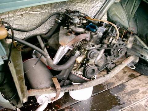

Racyk
-> sep: no jestli máš namysli, že tam není to zadní čelo, tak to bylo akorát nachystané na vyhození motoru z auta:) jelikož tam chtěl kámoš fačko, tak jsme mu ho tam dali... i když ta 105 jela víc než dobře, ted leží u mě ve stodole:))) co s ní bude nevím...
kolik hrne, nevím... ale na kilo se to vyškrábalo bez problému...

sep
Racyk:kolik tak hrne okleštěná 105?
13:58:55
25.11.2004
25.11.2004
Racyk
takhle to vypadalo na te 105
13:58:19
25.11.2004
25.11.2004
sep

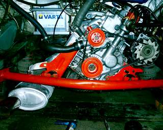

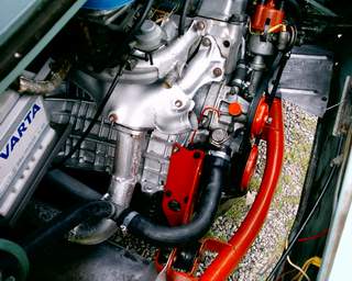

Racyk
a další
21:53:01
24.11.2004
24.11.2004
Racyk
tady je něco vidět jak to mám udělané.. je to blbá foto, ale něco tam vidět je...
21:47:22
24.11.2004
24.11.2004
Racyk
já jsem už seriový výfuk zavrhl úplně, mám udělné svody, na ně koncový tlumič s Felicie, na něm koncovku, která je ted už pěkně vyhnitá a zvuk to má pěkný, tichý a hlavně v autě je relativní klid... a výkonově je to taky lepší... holt ta díra tam je větší:)
prostě na serivovku kašlu už dlouho:)

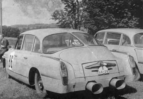

kirri - zrušená registrace
řekl, sem si, že budu radit jen seriózně, tak bo vím o tomhle problému hodně
tak ti poradím
, zvětši to
, přidávám pro inspiraci jednu fotku, je to sice na jiným auti, ale jako vzor pro tvou kár je to myslím super
tak ti poradím
, zvětši to
