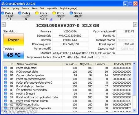

Athlonek
-> dragon_cb_cz: Tohle je Hitachi disk ze zabespečovačky, nahrával se na něj obraz z kamery, ale ještě mám doma disk Qantum 40GB, ten běhal v mém prvním a druhém kompu, má naběháno 20 tisíc hodin, ale už ložiska motoru pěkně ječej, jinak šlape. A v roce 2001 jsem byl král s 40GB diskem.

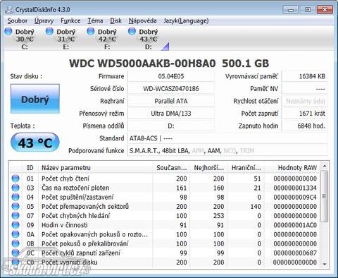

WMA - navigátor :)
dragon_cb_cz 25.11.12 00:08:21 napsal:
→ Athlonek 24.11.12 22:40:57: Nenačte ho to protože je to
v BIOSu zakázané, ne protože by to nešlo.
Jo a k tomu tvému starému disku co „stále šlape, už má naběháno
6 848 hodin.“ – to je skoro nový disk ;) V jednom serveru v práci
máme disky co mají (právě teď) odběháno 49573 hodin a pořád se točí
bez chyb ;) Obecně nějakých 30 tisíc hodin není u slušného disku
problém, 40 tisíc není nic vyjímečného, nad 50 tisíc (to je skoro
6 let nepřetržitého provozu) už je to docela slušný výkon…
→ WMA – navigátor :): I když jsem to považoval za
dávnou historii (naposledy se to stávalo někdy koncem 90tých let), tak
poslední dobou se mi množí případy, kdy se prostě dvě zařízení na
jednom řadiči nesnesou – tohle by mohl být i tvůj případ.
Další možnost je, že máš skutečně slabý zdroj – jaký máš procesor
a grafickou kartu? Ten zdroj podle typového čísla bude nejspíš Jersey 400W,
což je levná čínská klasika – na to, že skutečně dá 400W bych
nevsadil ani pětník. Pokud máš nějakou nenažranou grafiku a ne zrovna
úsporný procesor a desku, může pracovat na hranici svých možností.
Nějaký nástroje na zrychlení/vyčištění PC které spouštíš ve Windows
s tímhle problémem nemůžou mít žádnou souvislost, pokud je problém už
s detekcí disků v BIOSu.
Pro začátek bych zkusil přehodit nový disk (z diskuse jsem to pochopil tak,
že Windows zavádíš z toho starého) na vyšší číslo portu – psal jsi
že máš 4, předpokládám, že na jednom je starý disk, na druhém optická
mechanika a na třetím ten nový – zkus ho posunout na čtvrtý. Další co
můžeš zkusit je dočasně odpojit tu optickou mechaniku – v poslední
době se mi opakovaně stalo, že vykurvená mechanika úspěšně blokovala
spuštění počítače (tvářil se skoro mrtvý) a po jejím odpojení
fungoval zvesela (a funguje dosud).
A taky by asi nebylo od věci zkusit upgradovat BIOS na nejnovější verzi,
občas to pomůže.
Jak jsi psal, tak jsem zkusil odpojit dvdromku, pripojil aby disky a hle, funguji oba. tkz mozna ten zdroj jak pises. a je to opravdu Jersey :)
Ted je otazka co stim? Je mi jasny ze asi silnejsi zdroj. Ale jaky? Mam si to zkusit pak menit sam, nebo to nechat na odborniky? Je potreba nejaka reinstalace nebo se to proste jen prepoji a bude to krasne fungovat?

23:27:41
25.11.2012
25.11.2012
dragon_cb_cz
-> Athlonek: Něco přes 40 tisíc hodin jestli mi převod z hexadecimálních čísel ještě slouží? Pěkné... Mně u mých vlastních strojů tyhle čísla přestaly výrazněji narůstat od doby co nebydlím na koleji a platím si elektriku sám
To už si pak přeci jen člověk pohlídá, kde mu utíkají watthodiny... Ale dokud jsem bydlel na koleji, tak jsem na začátku zimního semestru počítač zapnul a na konci letního vypnul - od září do června non-stop, pokud nevypadla elektrika tak bez restartu

-> Athlonek 24.11.12 22:40:57: Nenačte ho to protože je to v BIOSu zakázané, ne protože by to nešlo.
Jo a k tomu tvému starému disku co "stále šlape, už má naběháno 6 848 hodin." - to je skoro nový disk ;) V jednom serveru v práci máme disky co mají (právě teď) odběháno 49573 hodin a pořád se točí bez chyb ;) Obecně nějakých 30 tisíc hodin není u slušného disku problém, 40 tisíc není nic vyjímečného, nad 50 tisíc (to je skoro 6 let nepřetržitého provozu) už je to docela slušný výkon...
-> WMA - navigátor :): I když jsem to považoval za dávnou historii (naposledy se to stávalo někdy koncem 90tých let), tak poslední dobou se mi množí případy, kdy se prostě dvě zařízení na jednom řadiči nesnesou - tohle by mohl být i tvůj případ.
Další možnost je, že máš skutečně slabý zdroj - jaký máš procesor a grafickou kartu? Ten zdroj podle typového čísla bude nejspíš Jersey 400W, což je levná čínská klasika - na to, že skutečně dá 400W bych nevsadil ani pětník. Pokud máš nějakou nenažranou grafiku a ne zrovna úsporný procesor a desku, může pracovat na hranici svých možností.

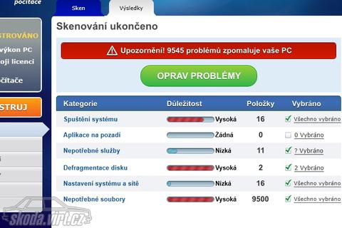

pro zrychlení PC doporučuju spybot 1

Athlonek 24.11.12 23:02:22 napsal:
→ WMA – navigátor :): Taky mám v kompu WD 500GB ale
PATA který jsem používal ještě ve starém kompu a stále šlape, už má
naběháno 6 848 hodin.me to jeste vyhodilo tuhle tabulku jako tobe(na obrazku moje)

-> Athlonek: jsem nainsatloval a tohle na me vybehlo s testem samo a tohle je vysledek. tak nevim jestli mam dat opravit aby mi to neposralo uplne ty win, by me asi manzelka zabila

-> WMA - navigátor :): Taky mám v kompu WD 500GB ale PATA který jsem používal ještě ve starém kompu a stále šlape, už má naběháno 6 848 hodin.

-> Athlonek: program uz jsem stahnul, spustil a ted mi to samo spustilo nejaky test
E: prej uz 30 problemu zpomaluje muj PC

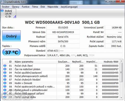

-> Athlonek: oba jsou stejne WD 500GB, jen jsou trochu odlisne vzhledove, tvarem "krabicky", asi nejsou stejnej "rocnik" narozeni.

-> WMA - navigátor :): Neškodilo by si nainstalovat prográmek CrystalDiskInfo a zkouknout S.M.A.R.T. a zjistit v jakém je stavu ten disk.

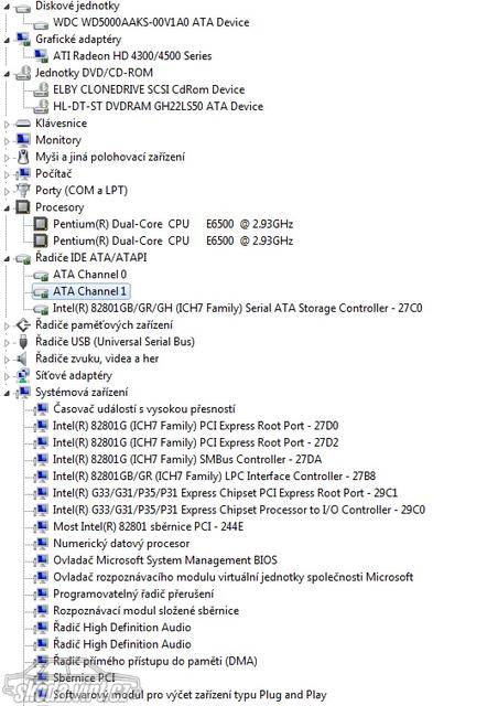

vyfot i tu desku a hlavne tam kde jsou zapojeny ty disky ideal aby sly precist ty popisky neni tam nekde neco o RAID apod? Jinak by to asi chtelo test toho druhyho disku. Pak je mozny ze bude treba i flash biosu. Vis co je tam za desku? vyrobce model. Verzi biosu bys mohl najit primo v biosu.
