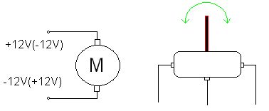

-> King2: no puvodni verze mela vice kontaktu na relatku a uz ted snizuju.......... :))), ja jsem delal profesorun na stredni taky, akorat ze ne s relatkama ale s logikou TTL...... hihi hold karnaufovy mapy jsou dobry ale kdyz to pak zkouknes zjistis ze to jde jeste jednodusejs a blbuvzdornejs....... :))

2 Palic: Ach zoo, ich frstend.......'sem nejak prehlid, ze ten prepinac je koncak
Ja myslela jenom tupa funkce prepnu packu vyjede, prepnu do druhy polohy - zajede. Ale stejne si nemysli, ze to nejde jednodusejc :) Na tohle dojel nas ucitel na prumce, kdyz po 150te zadaval funkci obvodu a poznamenal, ze budeme radi, kdyz nam budou stacit 3 relatka a frajer to zjednodusil na 2 relata a udelal z nej ouplnyho blbce :)

-> King2: no to ale trochu si to nevychytal, ten spinac je v ty mechanice a pracuje takto pokud je mechanika kdekoliv mino obe krajni polohy je prepinac rozepnut a neni zadny z kontaktu propojen, pokud dojde k tomu ze mechanika je v jedne z krajnich poloz sepne prostredni kontakt s kontakten prislusne strany polohy mechaniky, to same plati pro druhou polohu........... uz chapees??? jemu jde o vytvoreni mechanizmunecehosi ktery vyjede na povel a zajede na povel (to znamena dva cudliky ci prepinace) cudliky vim moje reseni s relatky, s prepinacema by musel mit jeden kterej sepne a tim se mechanika rozjede (je jedno v jakem smyslu) a druhy na reverzaci, je jasny ze kdyz to dojede je potreba to vypnou jinak dojde v nejhorsim pripade spaleni motorku.......... proto je tam ten prepinac ten ti rekne zdali je mechanika v krajni poloze a tim by se to zarizeni melo vypnout....... uff snad je ti to uz jasny proc tolik relatek...... :)))

Ja vychazim z borinova zadani tzn. mame motorek, kterymu je potreba reverzovat napeti a 3-polohovej prepinac....

-> Borin: pokud by jsi chtel tak to vyjde takto dve rele se tremi prepinacimi kontaktmi a dve rele s jednim prepinacim......... plus dva cudliky........ no a pak uz to jen zapojit dle schematu......... pokud mas zajem muzu naskenovat a poslat.......

-> King2: noooo ja jsem to navrhl i s automatikou, toznamena ze zmackne cudlik pisti a ono to samo dojede do koncove polohy, jinak pri drzeni cudliku je to brnkacka, ale jedno rele by nestacilo..........
precti si presne co napsal (jde o ten prepinac pro urceni polohy).......

A nebo jedno rele s dvema prepinacima kontaktama, jedno rele se spinacim kontaktem a dve diody, ale protoze mi zahadne nejde pridavat obrazky, muzu to poslat Borinovi v pripade zajmu soukr. :)

pokud by se to delalo ciste z relatek tak by bylo potreba mit dve rele se tremi spinacimi kontaky a jednim rozpinacim, a dve s jednim rozpinacim....... mozna ze by to slo jeste zredukovat, nebo jinak pouzit par hradel TTL a pak by akorat stacily dve rele se dvema spinacima kontaktama a k tomu ridici jednotka z hradel a tranzistoru.........

-> Borin: tak to jsi to mel rict driv.......... no reseni neni zase tak jednoduche......... snazim se to ted vymyslet co nejjednodussi........ mas nejake zkusenosti z elektronikou???

Borin - Král tuzerů
Čau lidi mám takovou prosbičku potřeboval bycj poradit jak co nejjednodušeji zapojit mechanismus z CD-ROM. Funguje to tak ze vysouvání a zasouvání se provádí přehozením pólů na motorku, ale ještě je tam spínač krajních poloh a ten bych potřeboval taky zprovoznit.....Funguje tak že v klidu je v prostřední poloze a při otevření/zavření se nahne na jednu nebo druhou stranu a spíná vždycky prostřední pól a jeden z krajních.....Snad vám víc napoví obrázek :
