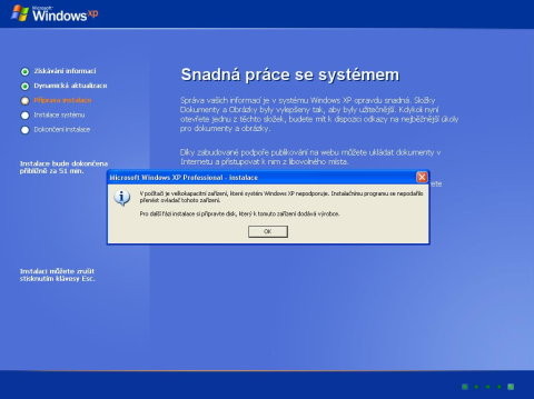

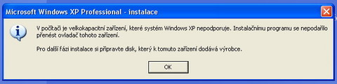

jinak ještě dodám že to "velkokapacitní zařízení" je novej disk s rozhraním SATA. Nějak ho pořád nemůžu rozchodit, ovladače od základní desky mám... když je nainstaluju tak se stejně nic neděje.. prostě to nejde.. dneska sem si řekl že nainstaluju SP3ku od TUNERA (čímž mu děkuju za odkaz) s ovladačema už v sobě. Výsledek je takovej, že jsem ještě víc nas*anej a stahuju linux

-> petr s: profesional SP2 (jsem měl před a taky to nešlo) a teď SP3 - na obrázku

a sakra ono to nějak neni vidět 3
detail:
zvětšit Xp x Linux - obrázek od Tommyk vložen 17.01.2009 17:13:11

Tak právě mě ty windowsy už ale totálně nas*aly viz. obrázek
jakou verzi linuxu byste mi doporučili? nějaký rady, tipy na instalaci třeba.. v životě jsem s tím nedělal ani jsem to neviděl, ale jsem ochoten do toho jít 3 4
