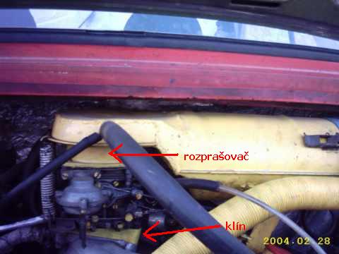

No a já musel upravovat airbox protože jsem pod karbec dal vyrovnávací klín a nad karbem mám rozprašovač.
Ta fotka je z února.

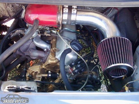

foto

zacinam rozmyslat nad LPG... ale beha mi po rozume par veciii ktore by som si rad ujasnil... takze casom budem menit motor a to bud na 742.136 original alebo 742.136 combinacia fabia ala saky... ako sa vysporiadat potom z bohatostou zmesi plynu a ktore zariadenie je najvhodnejsie... este neviem aky karburator by som pouzil ci Favo alebo SEDR... laka ma odstranenie sitica... alebo vymena za automaticky... aj tak ho nepouzivam...
co by ste odporucili ake su s tym problemi v zime v lete a tak celkovo... nech mam aspon obraz... mno a zabudol som nevadil by LPG-cku moj air kit
ten by som rad zachoval... dik
