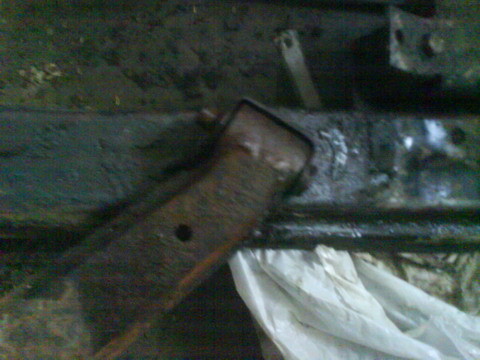

chlape ja som to aml tiez brtalne razhnite v tej trubke a vyrezal somto flexou..vypalil silent..zarezal do trubky..vysekal ju a nalisoval nvoy silent...

-> georgeviper: ne môžeš vyrobiť alebo prerobiť čep horného ramena prednej nápravy

georgeviper
Tak jednu stranu se mi podařilo rozhýbat a čep je ven, druhou budu muset uřezat,dají se ty čepy ještě koupit?

darabos
podobne, ani za boha to neslo von...flexkou som odrezal obe konce, potom z ramena som vybral cely silentblok a dal novy...

Rapi1
Ja som mal rovnaky problem ale neslo to nieako pretocti tak som to urezal co najblizsie toho plechu v ktorom to drzi a potom to vypacil von vymlatil von cely cap a vymenil za novy

Klubko_
-> georgeviper: jak pise m8rinek zkus to protocit. Ten steft by mel jit druhym koncu chytit myslim 19 klicem a pak uz to chce jen trubku. Az to protocis, tak uz by mel jit lip vyklepnout. Ja to ted taky tak vytahoval

-> georgeviper: navarit na hlavu cepu nejakou tyčku a otočit (za pomoci tak metrovy trubky :)))

georgeviper
Autogen bohužel nemám, tak to zkusím vybouchat ven, doufám, že to nebude mít vliv na geometrii, že byl ten držák na příčce ohnutý,

Zaki
musis zobrat kus nejakej trubky, alebo orech z goly nasadit na hlavu toho srobu a opret to napr. o zem, alebo o cihlu a tak na to buchnut kladivom. mne to tak islo

venni
-> georgeviper: autogen a pak nalisovat nové pouzdro...

georgeviper
potřeboval bych poradit, jak na vlečené nápravě povolit spojení šikmých ramen s příčkou převodovky, matky jsem povolil, ale nemůžu dostat ven ten čep, drží to jak přibité v těch pouzdrech na ramenech.Akce kladivo a bouchat, nějak nefunguje, ohne se akorát ten držák na příčce.
