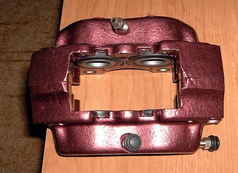

Discovera
-> FORM: já si toho nevšiml, že to je obráceně....v podstatě by mě to ani nenapadlo když sem to kupoval tu na virtu před asi 4 měsíci...všiml sem si toho teď....mám repasované na autě ale nebyly opiskované takže i alkyton časem opadá a tak sem chtěl úplně nové a ty svoje opiskovat a schovat nebo nabídnout někomu......takto ty svoje kuchnu můžu opiskuji a složím zbylé půlky ze svých brzdičů do tohodle třmenu....takže sem akorát vyhodil do haje 700....to naštve ale co už....

FORM - zlomená ojnice
jinak se samozřejmně Palácké 4p používaly i u vartburga, ale tam nevím jak byly poskládané, myslím že jako u škodovky.
-> havlik: kde to má, to netuším, ale tipuju že vpředu zvrchu kotouče, měl by mít právě dva stejné brzdiče takto složené. Když to nějaký soudruh navrhoval, tak měl buď upito nebo zrovna došly některé půlky.
21:55:13
25.11.2008
25.11.2008
-> FORM: a kde to má zetor prosimtě si vůbec nedokážů představit. Jinak je to v postatě špatně složenej 4 pístek škodováckej když sem to špatně složil doma tak sem taky mohl trvdit že mam ze zetora a ono hovno jen pouhá demence
-> Discovera: Je to normální 4píst na zetora, jen tě někdo natáhnul. Jediné řešení asi bude sehnat ty dvě zbývající půlky a přeskládat to.

Matsoft
-> petr s: Normalni to je, neb toto jsou 4pistky ZETOR a ty jsou jen takoveto. prodavaji se od 400/ks
18:14:01
25.11.2008
25.11.2008
jate-line
-> Discovera: Normálně to zablenduj, odvzdušnit to jde těma dvěma vzdálenějšíma.

Discovera
....no nevím, ale já si toho všiml pozdě a to mám doma už asi 4 měsíce...moje hloupost...ovšem ten kdo to prodává to musel vědět....to bych fakt kopal do zadku....pochopil bych kdyby to prodal za řekněme do 300 kaček a řekl, že jsou složené s pravého i levého....ale takto si toho člověk nevšimne...dotyčný vydělá a já sem naštvaný...nebo spíš už sklamaný....
16:25:37
25.11.2008
25.11.2008
-> Matthes, záškodník z TechWebu: a nebo tam dát šroub a srať nato
16:23:52
25.11.2008
25.11.2008
-> Discovera: Jedina moznost odvzdusneni to vzdycky sundat z drzaku a natacet aby vzduch sel ke sroubu

Discovera
-> Nwkt: ...aha...takže tyto půlky použít můžu tak že ty své rozpůlím a ty orezlé dám bokem a složím je do sebe...to mě teda pěoně nasralo...
hlavcně že ceny i tu jsou klídně 700 za kus....a můžu si stím vytřít zadek...
16:10:03
25.11.2008
25.11.2008
-> Discovera: Neodvzdušníš to

Discovera
....no když bych šel do extrému....ikdybch to tam chtěl dát nic by se nestalo ne?
jen je otočený....
jen je otočený....
16:08:08
25.11.2008
25.11.2008
-> havlik: Ten v boku asi blbě no
ale ten co směřuje nahoru (na obrázku dolů) tak na ten je tam ploška připravená
16:07:49

-> Nwkt: Tak je to poskládáno z nějakých zbytků já jsem taky narazil že byla jenom jedna strana
16:06:15
25.11.2008
25.11.2008
-> Nwkt: jak to chceš převrtávat?:) teda což o to převrtání v pohodě ale ten závit a dosedací plochu na odvzušnovák a tak
16:05:44
25.11.2008

-> petr s: Zajímavý je, že všude prodávají tyhle blbě poskládaný a na druhou stranu nejsou (ani blbě poskládaný)
16:04:44
25.11.2008
25.11.2008
-> Discovera: Jedna půlka je špatná, převrtat nebo sehnat jinou
-> havlik: Takhle je prodávají
16:03:40
25.11.2008

-> Discovera: Není to normální je to blbě poskládané
16:03:18
25.11.2008
25.11.2008
je to špatně složený to prodávali nový takhle aby se toho zbavili. Normální to nejni

Discovera
Kluci poraďte....až po natření a opětovného složení sem si všiml jedné věci....dobře se podívejte na ty poloviny třmenu...na orintaci těch odvzdušňovacích šroubů.....třmen byl nový nikdy nepoužitý ve žlutém pozinku...já mám třmeny se šroubama na hoře tady je to jakoby každá půlka z jiná jakoby pravý s levým otočený....a viděl sem to pak i jinde na webu????? poraďte jestli je to normální??? Díky...
