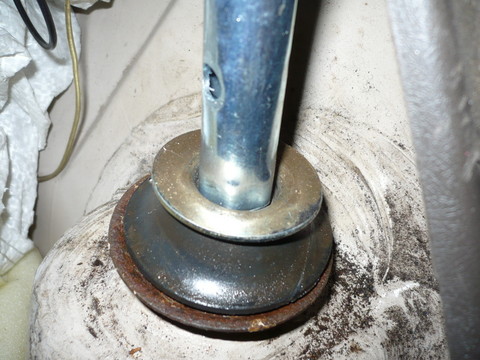

-> tomaso435: to je zahada co?vyfot schvalne jenom tu matici,zda se mi,ze tam neni original,nebo to ocko je naky no name bez cislovani

-> Cába: chceš fotku? jak je to tam zalezlí a ta mistička mrnavá?? navíc machr co mi měnil tlummiče ---ten co mi zprznil motor a pohnul podlahu... --- tak ten tu matku ohobloval docela solidně... asi mu to taky nešlo............

né hele fakt,,, já tam tan kurevskej chrome vanadium nemám jak narvat ta mistička je hrozně mrňavá :(

-> tomaso435: nahore normalne narves 14 ten klic co je tu na obrazku a druhym klicem si pridrzis pistnici, vytocis matku, a dole vysroubujes sroub co drzi tlumic v naprave... doporucuji si sundat kolo

100% to je original na 14 ocko.Tak dej schvalne fotku

No trubkvej nebo prodlouzenej orisek a nebo prave todle:

-> Kuladmin: ono tam vleze asi jen trubkovej,ta matka je zalezná v tom kalíšku :(
