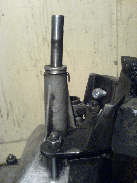

-> suri: diki za rady.. ale bojim sa rovnat aby to hlinikove viko nepuklo bo by ma asi jeblo.. radsej tesne odrezem a opatrne vytiahnem.. nahradne mam.. mam 2 mokre 4qalty to pasuje..

-> Duso: alebo odrez a daj pozor je ine 4q 5q

-> Duso: narovnaj ho francuzákom inak ho ani nevybereš odsrobuj matky stiahni viko asi budes musiet poklepat na tiahlo a potom ho vyberes das nove medzi tycky a nasadis viko daj novy o kruzok co je vo viku a prachovku
a od toho predajcu sa nediv ze ho mas krive

-> Matthes, záškodník z TechWebu: jojo.. riznu ji tesne okolo vika..a vytahnu do vnutra..

Ja to mel na svoji taky tak, volaky kokot to rozebiral a asi se mu tycka oprela o karoserii a ohla se. Ono by to mozna slo i takhle narovnat ale chcal by tam olej, hlavne se tu tycku nesnaz vytahnout celou bez rezani, znnicis viko.

-> Duso: y vnutra to vzskoci a pokial viem nemusis vzmedzovat nic..som robil aj ja

-> Matthes, záškodník z TechWebu: jo parada.. to by slo.. a ted doplnujuca otazka ! :D vnutry.. treba to nejak odpajat?? a potom treba nieco nastavovat? nejake vole? vymedzenia.. alebo co ja vim..

Vytahnout tycku jak jen to jde a uriznout, sundas viko a das jinou tycku :)

-> Duso: Je to křivé povolit šrouby a vyměnit

Ing. Duso
Zda sa mi to alebo fakt to je krive? alebo to tak ma byt?? ja nevem.. poradte dakujem.. pripadne ako vymenit to tiahlo ci ako sa to vola.. dakujem
