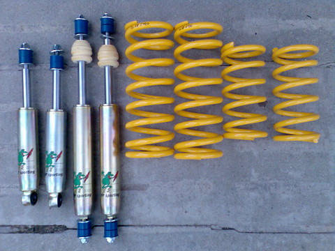

Kloboučky zřejmě myslel domky pružin a těma se dá výška zadku tady doladit. Všechno tohle se tady už řešilo v článcích je dokonce i fotka těch různých velikostí a nebo se domky rozřízli a navařily viz. úpravy od Plška.

-> dddd: No tak to máš správně, tlumič je dobrý a pružiny ani jiné nedělá, takže zkusit a pokud to bude moc nízko, tak podložit.

-> dddd 17.11.08 18:25:33: Pokud jsou kratší o 10cm, tak to ještě nic neříká o tom jak to bude vypadat na autě. Já mám taky pružiny kratší o víc jak 6cm a přitom je zadek netahám po zemi. Takže pokud ta pružina je ještě tvrdší než mám já, tak to může být ve finále stejně vysoko a nebo to jak radí Tomáš podložíš. Na tlumiči by jsi měl mít fixou napsáno zda je to 120 a nebo 130.

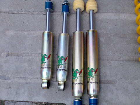

-> dddd: Ty myslis asi doraz pri plnem propruzeni(ten navlecenej na pistnici), ale kluci myslej doraz pri maximalnim natazeni(uvnitr tlumice). Pomer si delku s puvodnima, tak to poznas. Husek dela jiste oboje tlumice a pokud se nepletu dela jen jednu delku pruzin, ktery se pak podkladaj. Neboj se a klidne mu zavolej. Rad ti vsechno povi

tak tlumiče mám asi správné páč maj na pístnici doraz

-> dddd: tlumiče na vlečku mají doraz a na kyvku ne
20:52:06
17.11.2008
17.11.2008
-> dddd: Zadní jsou rozdílné vlečka má delší

njn jestli je vůbec dělaj, to se uvidí, nejdřív musím ty svoje pořádně změřit aby nebylo nejaké faux pas, ale jsou minimálně o 10cm nižší

-> dddd: Ale mohli ti poslat i tlumiče na kyvku

Zdravím lidi, ve předu mam HP a dozadu jsem ted konečně dokoupil HP tlumiče ,ale i s pružinama v objednávce jsem výrazně uvedl tlumiče a pera na Š Rapid, ale jsou moc krátké, takže budou asi na kyvnou nápravu a ne na vlečku. Co s tím, daj se vyměnit domečky nebo jak se to jmenuje , jak do toho zapadá horní část pružiny za ty větší kyvkové? nebo je to blbost. Díky
