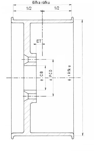

ET..(z němčiny einpresstiefe), česky zális, udávaný v milimetrech. Definice zní: Vzdálenost dosedací plochy kola od pomyslné roviny dělící šířku kola na 1. Tato definice se těžko představuje a proto je lepší říci, že se jedná o to, jak hluboko zapadne kolo do blatníku. Čím VĚTŠÍ je hodnota ET, tím VÍCE kolo zapadne ke středu vozu. Hodnota u většiny alu. kol pro evropské vozy se pohybuje okolo 35-ti mm. Hodnota ET se dá zmenšovat (kolo tudíž vysunujeme ven z auta) použitím distančních podložek a dlouhých šroubů nebo šteftů.

Nevite prosim nekdo jakou sirku rafku maji kola Apolla a 13ky ATS Classic?A jeste prosim co znaci u disku rozmer ET?Co to znamena?Dekuji moc
